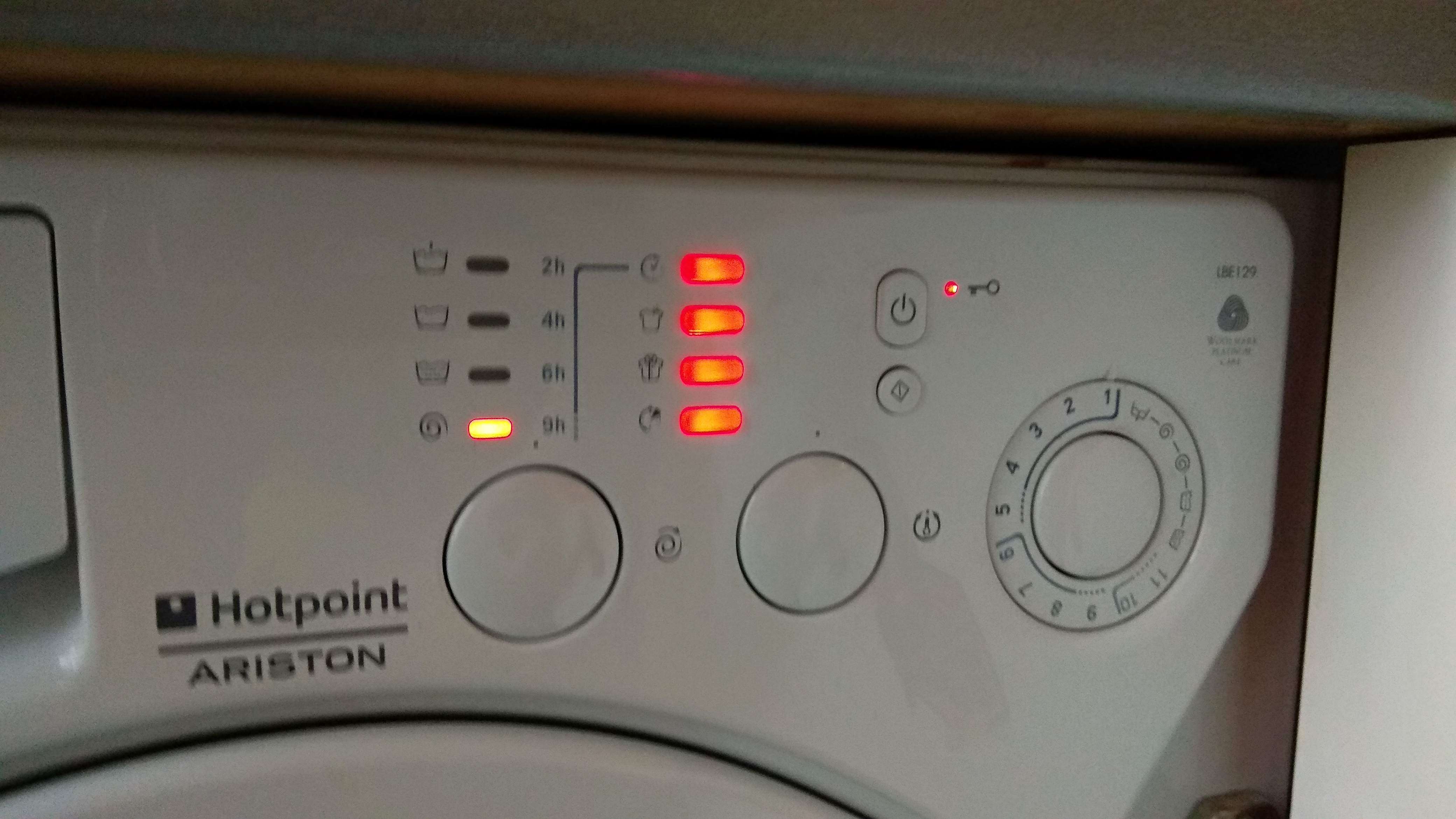

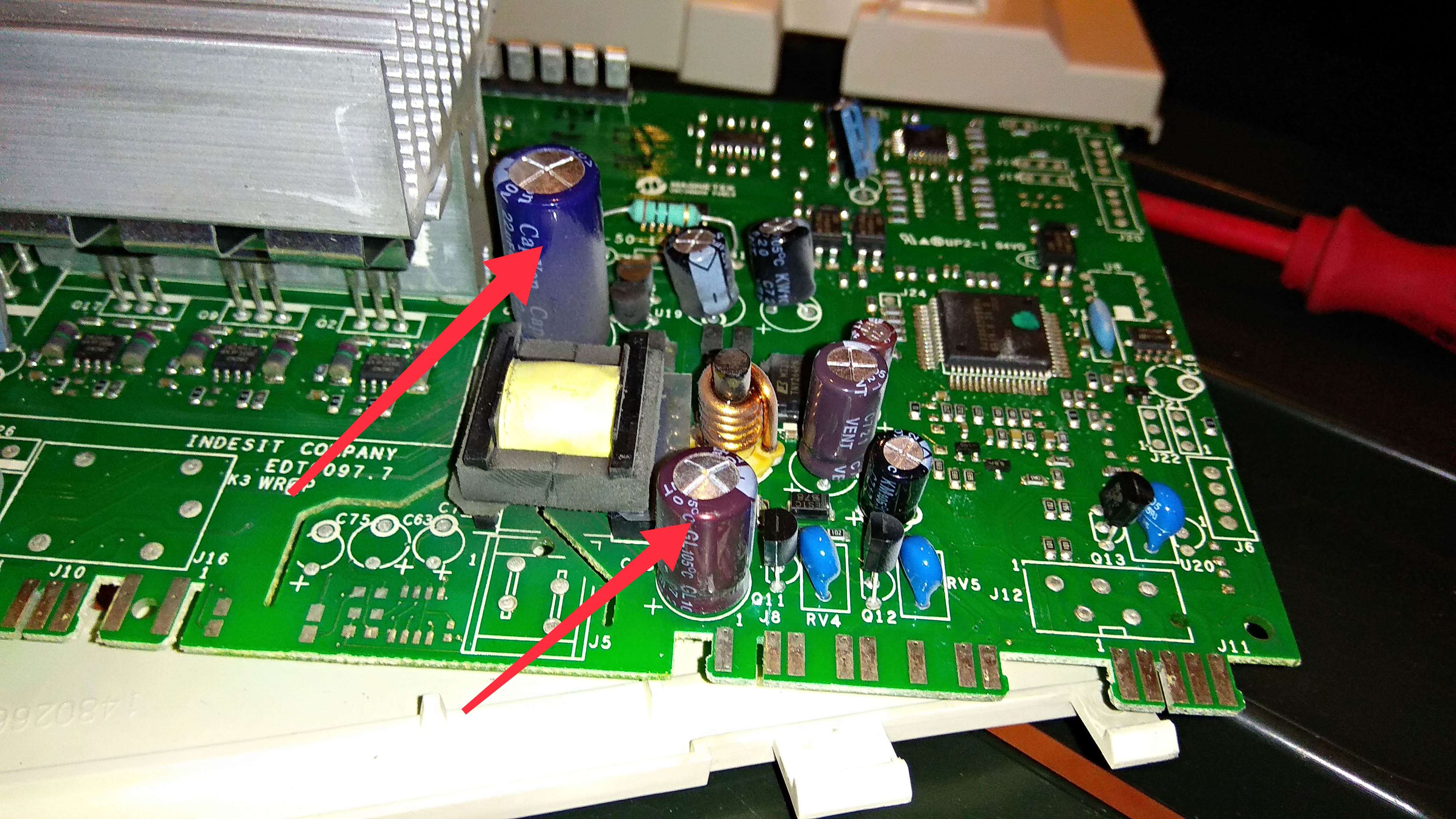

Ariston lbe129 вылечил заменой 2х конденсаторов - один показал 2мкф вместо 22, второй работал как диод, цена вопроса 79 рублей!

Здравствуйте. Вы решили свою проблему? У просто тоже светятся все индикаторы и не реагируют, реле срабатывают и отключаются.
