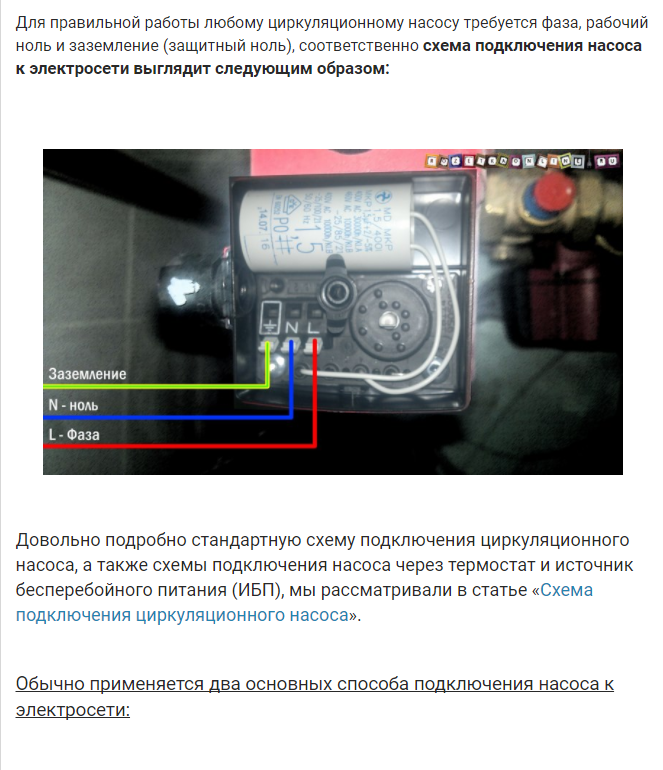

сначала установите свой насос на постоянное место желательно где есть розетка с заземлением

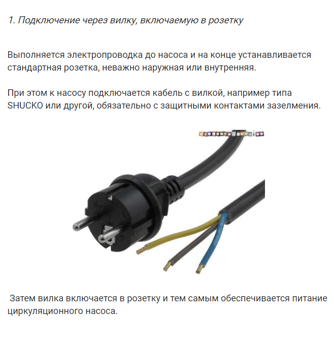

купите шнур с вилкой (трех жильный фаза ,ноль,защитное заземление)
подключите к насосу смотрите рисунок
