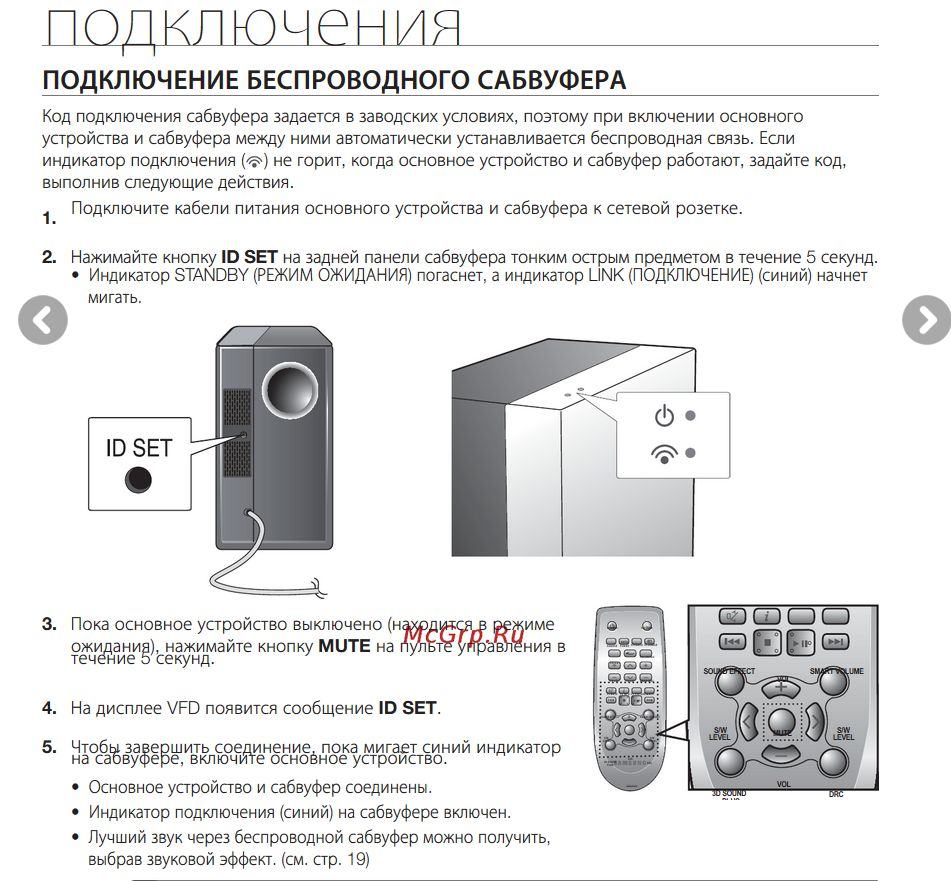

Добрый день, у меня проблема, перестал работать безпрводной сабвуфер акустической системы samsung ps-wf450, постоянно мигает синяя кнопка, на экране пишет check sabwoofer, подскажите пожалуйста, как устранить данную неисправность.

Включаем саб, выключаем панель, жмем на пульте sat mute пока не появится id set появилась включает панель и все саб работает

У кого такая же беда. 5 секунд держите кнопку сзади сабвуфера, синий начнет мигать, затем на выключенной панели кнопку mute 5 секунд держите, пока не загорится id set. Всё, включаем панель. Есть более подробная инструкция, гуглите.

Надо просто при выключенном саббуфере нажимать 5 сёк кнопку mute. Выйдет надпись id set и включить саббуфер. Всё!

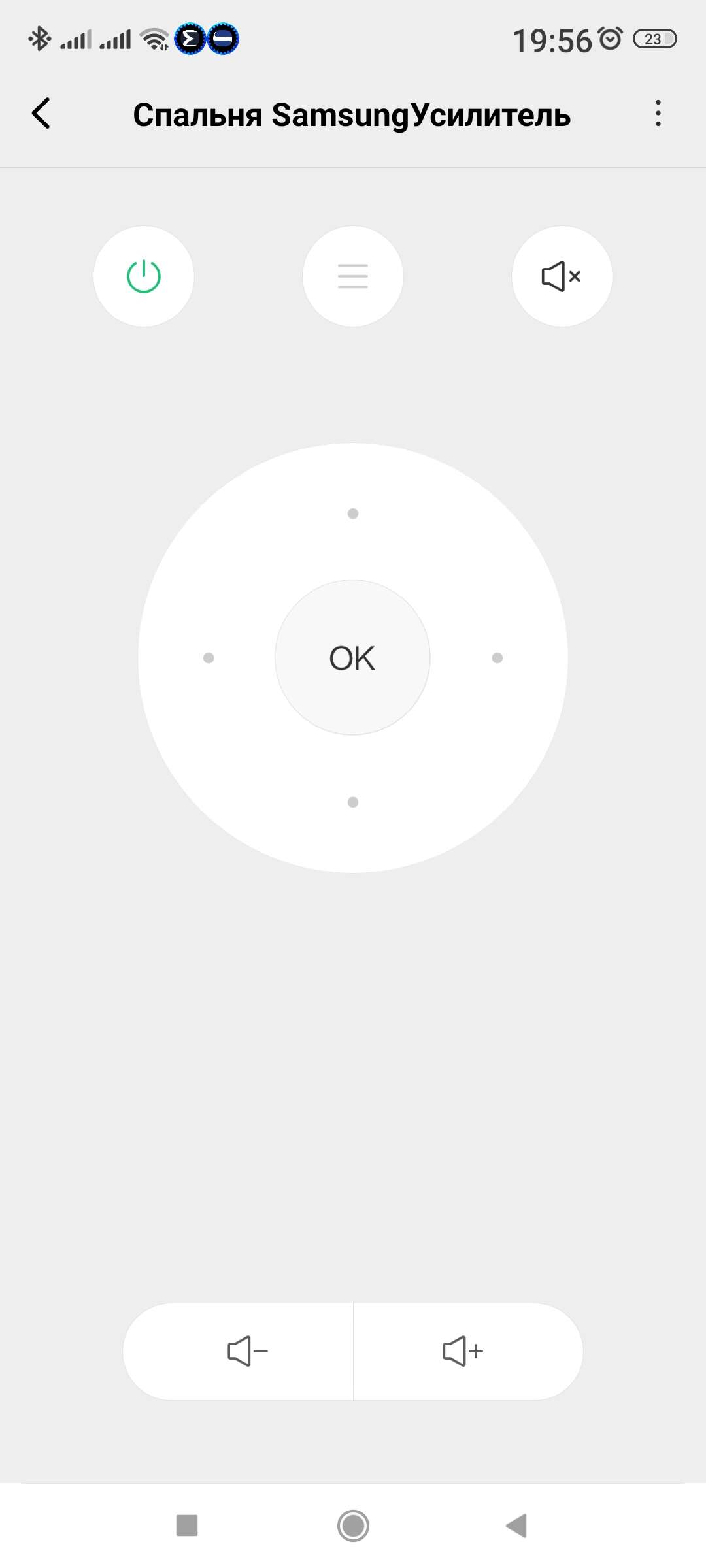

У кого утерян родной пульт:
Ищем телефон Xiaomi, запускаем приложение MI пульт, в нем добавляем новый пульт - усилитель - выбор по марке - Samsung. Из предложенных ищем пульт, на который реагирует саундбар и присутствует кнопка Mute. Добавляем его.
А далее по инструкции.
