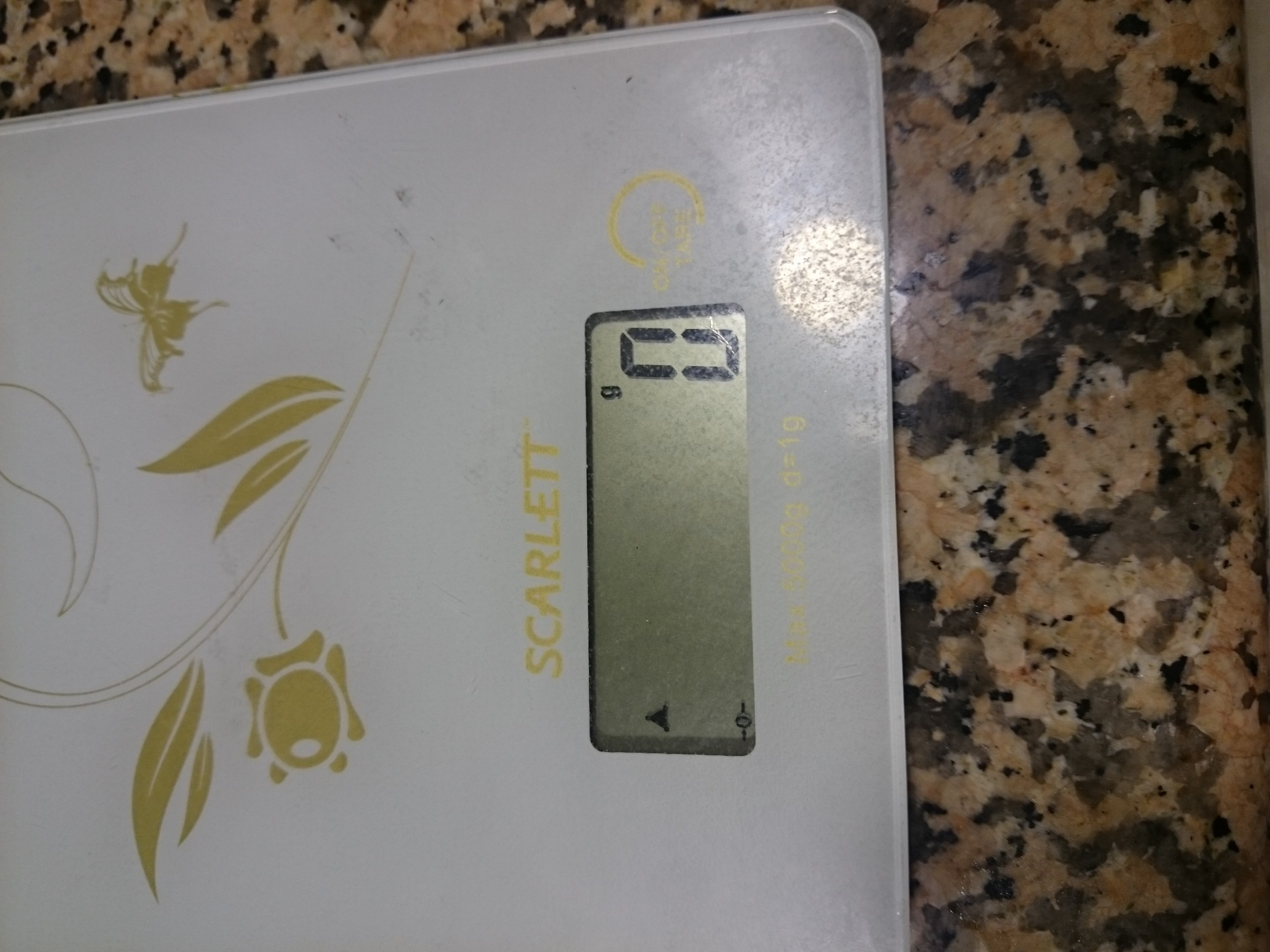

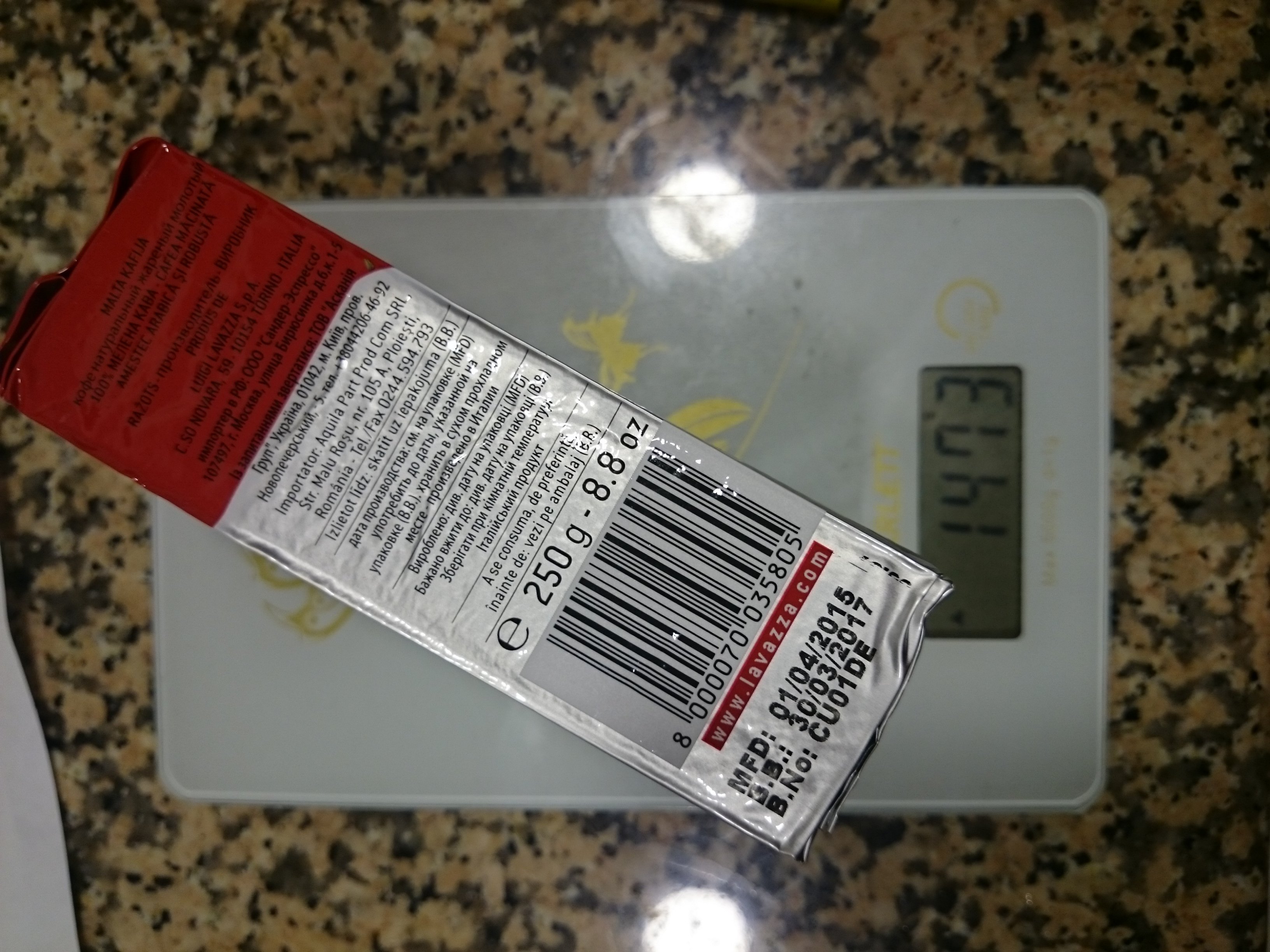

Здравствуйте!
поломались весы, врут вес, не обнуляются, высвечивается треугольник слева посередине и ноль внизу слева
Scarlett SC-1212 White
( фото есть).
Подскажите пожалуйста как быть

вероятно положили большой вес и перекосило корпус или повредился сам механизм
