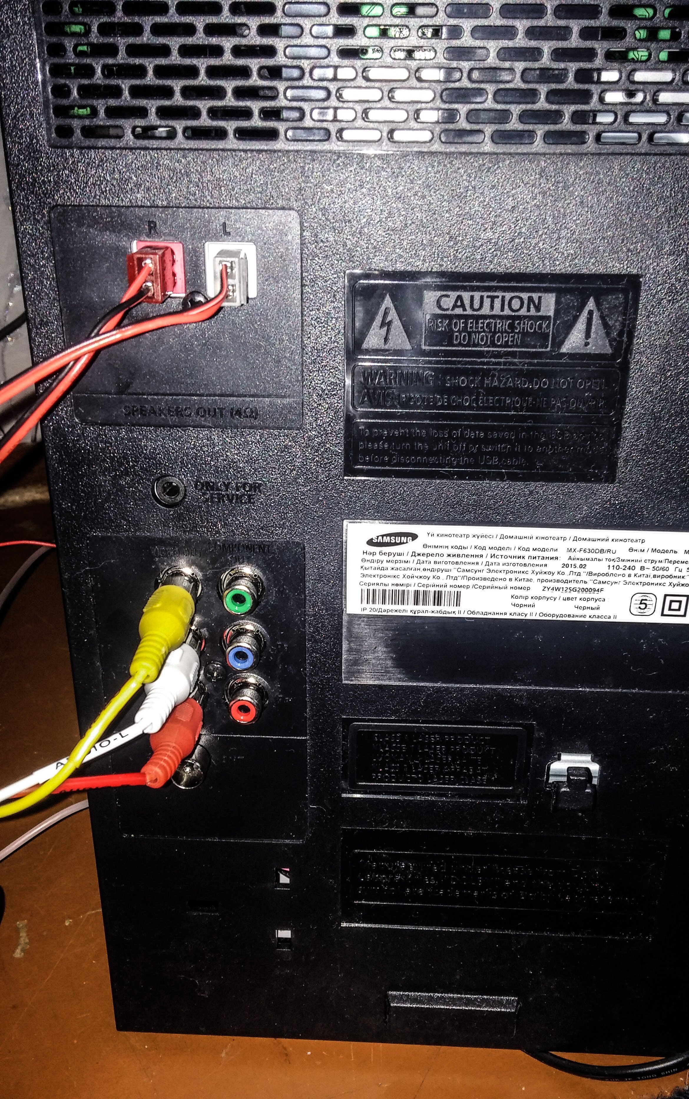

Не подскажете как вывести звук с телевизора LG 32LB530U на
музыкальный центр Samsung MX-F630DB.
Пробовал через компонентный тульпан-тюльпан и скарт-тюльпан.Ничего не получилось.В настройках всё перепробовал.Ноль.

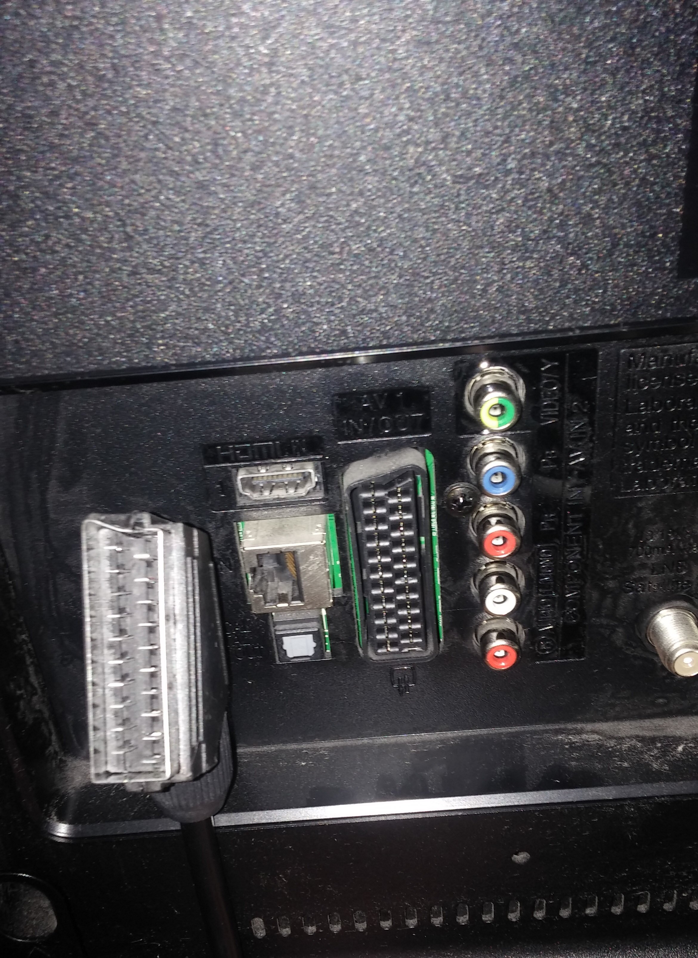

По идее должен через scart переходник работать и выход . Дело часто в самом переходнике, не все подходят.

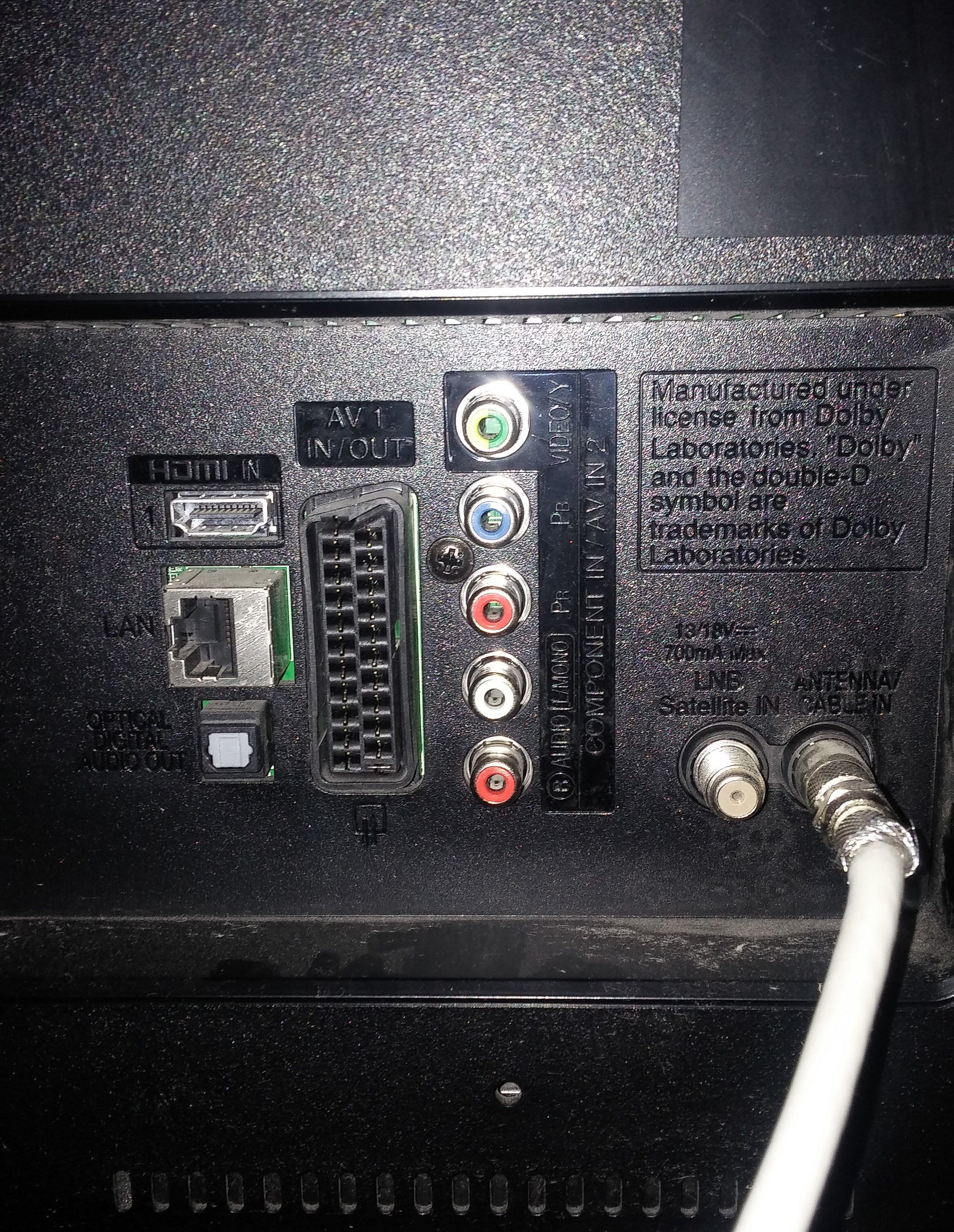

судя по тех характерисикам выход звука только один -
Цифровой аудио-выход (оптический)
Остальное на этом ТВ все входы.

Бывет переходники SCART на которых есть переключатель In\OUT. Скорее всего вам такой нужно пробовать.

Я сделал через SCART посмотреть в интернете распиновку контактов а в муз цент тюльпанами ещё хочу попробовать через hdmi гнездо если есть там выход аудио то получится переходники есть на али
