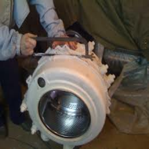

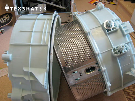

Это можно сделать только распилив бак барабана.)как показано на рисунке
Electrolux EWF1276EDU
Тогда вы получите доступ..

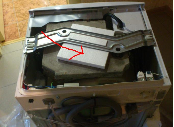

На всякий случай опрокиньте машину на бок и убедитесь удален ли транспортировочный пенопласт.
