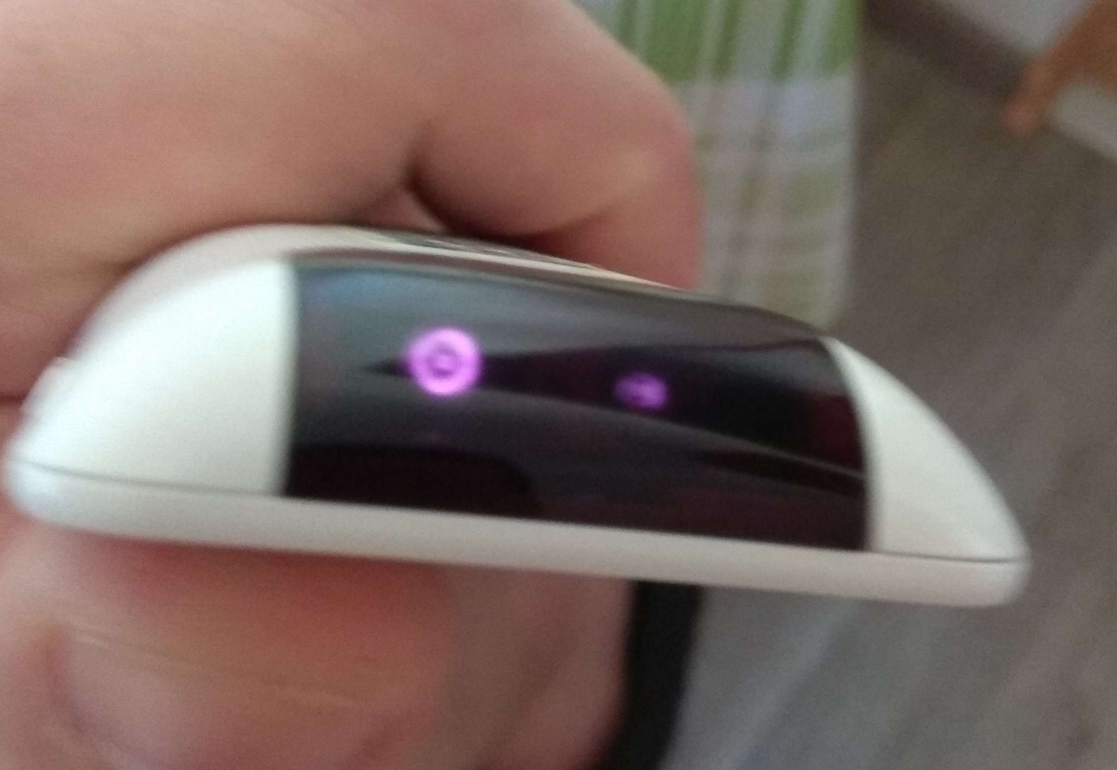

Не работает оригинальный пульт телевизора. Купил универсальный,проработал один день и тоже потух,хотя сигнал на пульте есть ,а телик ноль эмоций. Может что то в телике не исправно?

Ну если у вас два пульта не работают и с батарейками и с пультами все вопрядке. То скорее всего приемник в ТВ неисправен. В тв в настройках должен быть пункт сброс настроек, можно попробовать сбросить.
Михаил, Могилёв
Чтобы проверить работает ли пульт собственно берешь в одну руку пульт в другую телефон с камерой и нажимаешь вкл выкл и собственно видишь на экране телефона, что сенсор моргает/ не моргает. Не моргает значит пульт не работает. Моргает значит что то с теликом. Ремонт пульта, если в нем дело, как правило стоит очень дорого, если конечно там не банально контакт отошел. Настолько дорого что я бы задумался о преобритении ТВ приставки, потому что варианты стоимостью порядка 70$ и работать будут быстрее раз 10 чем древний смарт тв и 4к поддерживать да и в целом на полноценном андроиде со всеми вытекающими возможностями и сенсорным пультом и подключением любой мышки, клавиатуры и тп и тд.
Есть еще вариант: установить на телефон универсальный пульт. Есть на маркете один который более менее сносно работает - SAM (не реализована только функция включения выключени) либо самый шикарный вариант стандартный интегрированный в ОС MIUI пульт. Он польностью дублирует возможности нашего пульта в том числе сенсерную площадку, а так же включает и выключает телевизор. (но соственно и работает только на телефона выше не указанного производителя, установить на др тел у меня не получилось)
