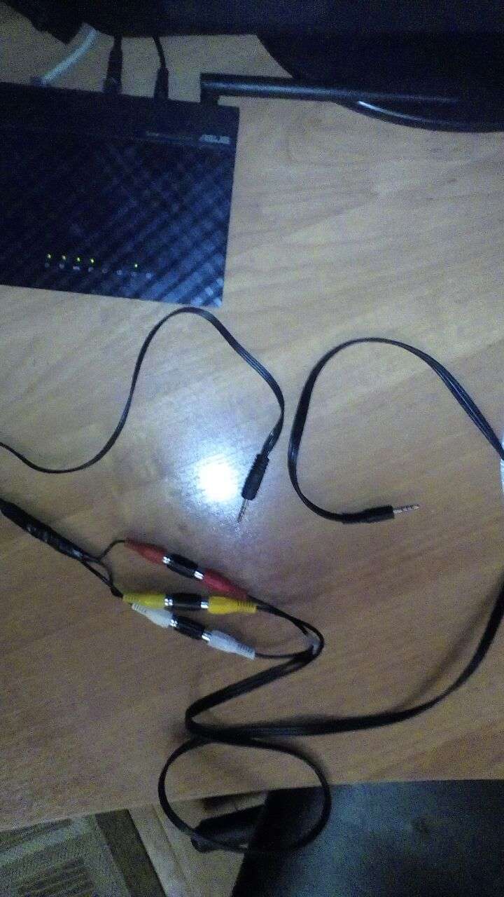

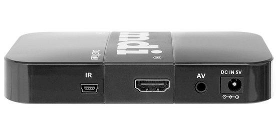

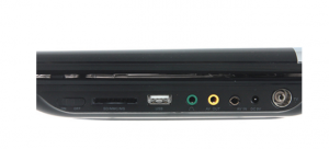

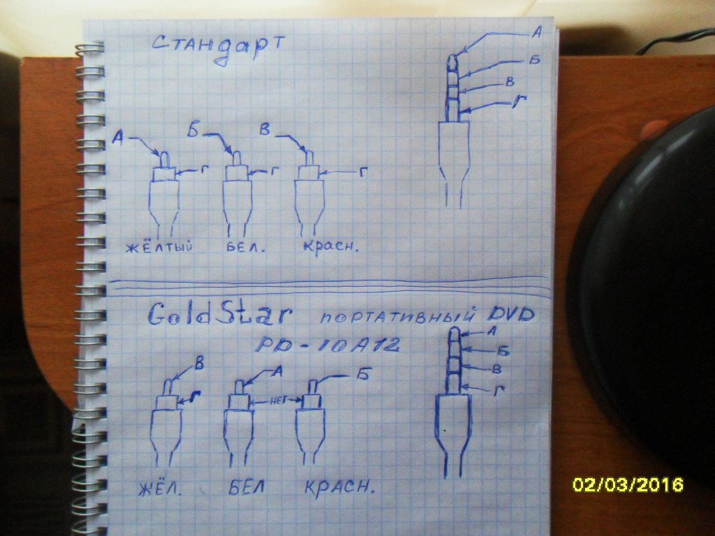

Товарищи,слёзно прошу Вас помогите советом как подключить цифровую приставку TV D2 к проигрывателю PD-10A 12. Выходы имеющиеся на приставке D2 и на портативном DVD-пригрывателе на фото.
С уважением Василий.

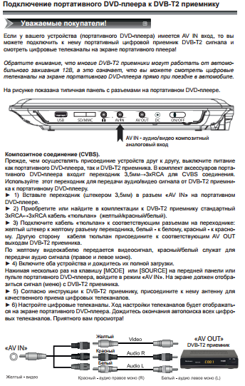

http://mcgrp.ru/files/viewer/142718/7 только через AV порт можно подключить.

Сожалению не получается,пробывал уже несколькими проводами (грешил на неисправный провод).По этому и отчаинее у меня,в цифровой пристаке втыкал в АV,а в дивиди в AV IN.Сигнал не проходит.Цифровая приставка исправна на 100 %,проверял на телевизоре с помощью входов-тюльпан на телевизоре.Есть ли возможнось подключить - в цифровой приставке с выхода ашдимиай,а в DVD в AV IN?Имеются ли такие переходники в природе,или может подскажите как спаять?
Аноним 9 лет назад
Инструкция у меня у самого есть,2 штуки.ДиВиДи были куплены мною неделю назад. Пробывал много раз через шнур со штекером 3,5мм→3,5 мм для соединения. Использовал этот переходник для передачи аудио/видео сигнала от DVB-T2 приемника к портативному DVD-плееру. Нет сигнала :( Есть ли возможность задействовать ашдимиай выход с цифровой приставки?

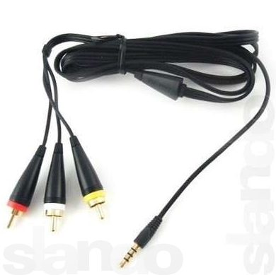

Вы точно A\V шнур используете? Обычный 3.5 -3.5 для наушников\колонок не подойдет.
примерно так должен выглядеть

По HDMI не получится соединить эти два устройства.

Да,точно такой кабель,пробывал по схеме как на фото.Сигнал с цифровой приставки на DVD не проходит,только иногда шум из динамика DVD меняется при нажатии некоторых кнопок на пульте цифровой приставки.
Цифровая приставка рабочая,при подсоединении её к другим телевизорам,всё работает.А мне нужно чтоб на портативном DVD работала,т.к. он и покупался для долгих поездок в лесную избу,чтоб долгими зимними вечерами смотреть TV в цифровом качестве.

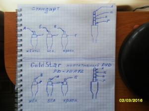

А, может такое быть,что распиновка AV IN на DVD не соответствует стандарту?

Я победил!!! Я перепаял кабель!!! Ко мне пришло счастье :) .
