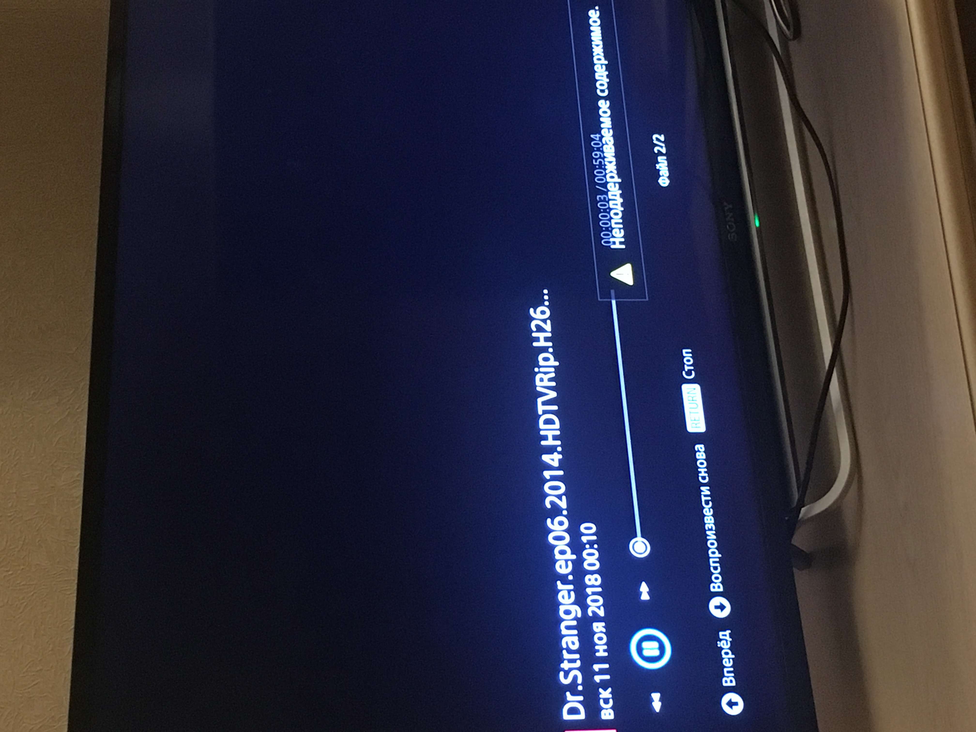

User_r142096, Прага
наитупейшее меню у телевизора Sony! Подключаю флешку, нахожу ее содержимое, включаю нужное мне видео, он его не воспроизводит, точнее идёт только звук, а картинки нет. Дальше иду по всяким подскажи из инета, активирую все подключенные устройства как рекомендуют и ничего не происходит, так же идёт только звук, а картинки нет, но есть надпись «неподдерживаемое содержимое».
Sony KDL43W756C
