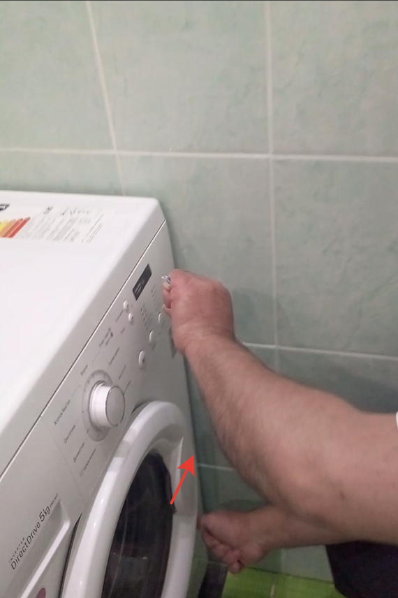

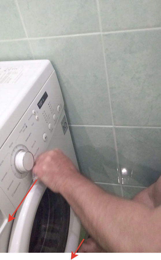

Отключить из розетки предварительно слить воду
вода в баке должна остыть чтобы избежать ожогов

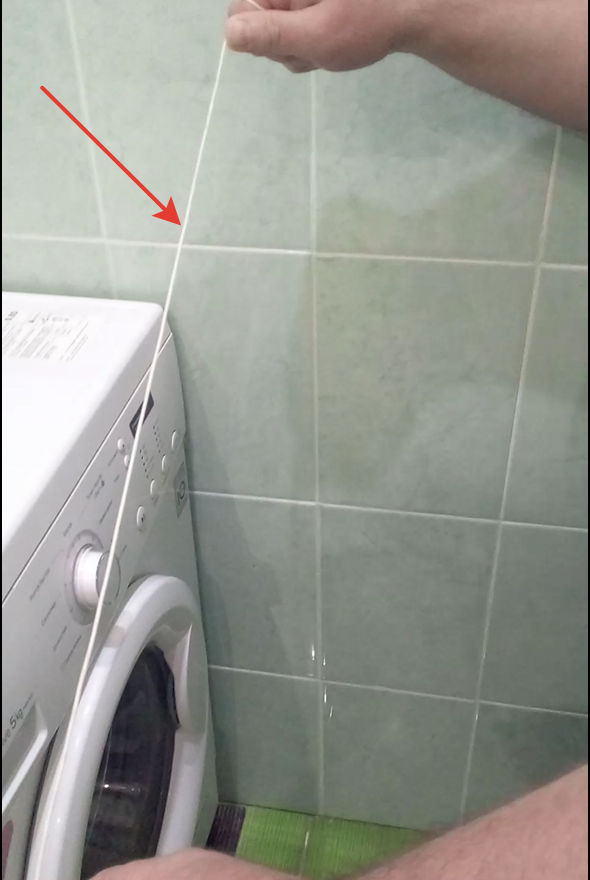

открыть люк можно бечевкой\проводом\толстой леской заложив ее в область замка
потянуть в направлении навесов
