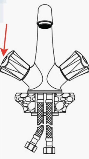

Как поменять кран буксу на этом смесителе? Olive'S VIGO 21100VG [Ответы 1]
Вопрос 698296
stanovoe2008, Сыктывкар
Здраствуйте.Как поменять кран буксу на этом смесителе?
Гуру, Ответы: 128582, Оценили: 12502 раз
перекрыть воду
с торца ручки извлечь заглушку
внутри выкрутить винт под крест\отвертку
снять ручку, ключом на 13\14 выкрутить картридж
