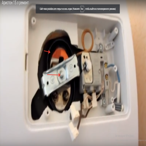

Течет из под прокладки тена как ее правильно подтянуть? Ariston SG 30 OR [Ответы 1]
Ariston SG 30 OR

Течет из под прокладки тена, как ее правильно подтянуть?
Гуру, Ответы: 130609, Оценили: 12590 раз
Ariston SG 30 OR
снять панель, открутить гайку и под прокладку наложить герметика, или заново заменить новую прокладку, собрать в обратной последовательности
