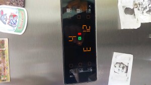

Ошибка е 12 и знак что это значит?
Beko GNE 114610 FX

Ошибка е12 неисправность вентилятора или датчика температуры
проверить вентилятор датчик температуры

Как сбросить ошибку
Попробуйте нажать и удерживать одновременно несколько секунд кнопки настроек температуры Холодильного и Морозильного отделения
