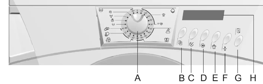

Установка языка
Нажмите на кнопки МЕНЮ (В) и ВЫБОР (С) и поверните ручку программатора (А) по часовой стрелке из положения “0” в положение первой программы (хлопок 95°С). Высветится выбранный в настоящий момент язык. С помощью кнопки ВЫБОР (С) можно перемещаться по перечню языков до тех пор, пока не появится желаемый язык. Установите затем ручку программатора обратно в положение “0”. Последний выбранный язык будет автоматически сохранен
