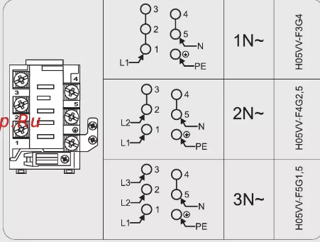

Подскажите пожалуйста какой кабель нужен для этой плиты Hansa FCCW 58240
Hansa FCCW 58240
зависит от вашей электросети 220 или 380вольт
1N фаза\ноль\земля 3хжильный кабель
2N 2фазы\ноль\земля 4 жильный
3N 3фазы\ноль\земля 5жил кабель
