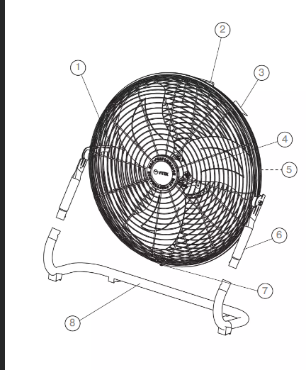

При переезде открутила напольную опору и не могу теперь правильно собрать
Гуру, Ответы: 130250, Оценили: 12578 раз
Vitek VT-1923CH
По бокам гайки накрутить по резьбе, опора цельная
в самой защитной крышке винт 7 и фиксаторы 3
это если разобрать собрать для очистки лопасти вентилятора
