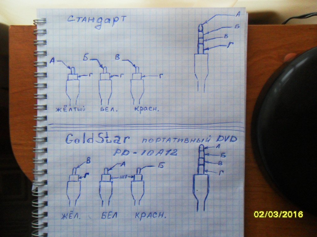

здравствуйте не могу подключить цифровую приставку DVB T2 все сделал по инструкции звук проходит а видео не показывает

Пробуйте заменить кабель для подключения. Чаще ввсего в нем проблема.

Сергей,попробуй перепаять кабель по моей схеме.Мне помогло.
С уважением Василий.
