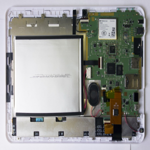

как вытащить аккумулятор из планшета дигма plane 8.1 3gDigma Plane 8.1 3G
Yury Zuev, Луганск
9 лет назад
Младший эксперт, Ответы: 1010, Оценили: 290 раз
Необходимо снять заднюю крышку планшета, отщелкнуть защелку контактных проводов аккумулятора, которые соединяют его с планшетом, и аккуратно снять аккумулятор с гнезда где он находиться.( Снимать нужно аккуратно, не прилагая больших усилий, так как аккумулятор посажен на клей.
