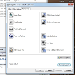

Принтер epson L 210 как поменять язык с англ. на русский. Спасибо. |
4
Здравствуйте. Перейдите в меню Принтеры и факсы или Печатающие устройства - все зависит от того, какую ОС вы используете. Обычно оно находится в меню ПУСК в ОС Windows. В этом меню выберите из списка принтер, который будем конфигурировать, в данном случае - Epson L200. Щелкните правой кнопкой мыши на принтере, и в развертывающемся списке выберите опцию Настройки печати. Когда вы войдете в меню параметров печати, в правой верхней части окна выберите опцию Maintenance. В нижней части изображения есть опция Язык меню обслуживания, где и можно выбрать подходящий язык. После того как вы выбрали этот вариант, все программное обеспечение переключаться на выбранный язык. Для того, чтобы эффект был немедленным, перезагрузите компьютер. После этого принтер будет выдавать сообщения на выбранном языке. |
Аноним 8 лет назад
Ну зашел в maintenance и дальше что? |
Анонимный 3 месяца назад
согласна, такая же ерунда |
В зависимости от региона поставки эта функция может быть недоступна. http://epson.ru/upload/iblock/7eb/l210_ug_00_ru.pdf (24 стр.) |
