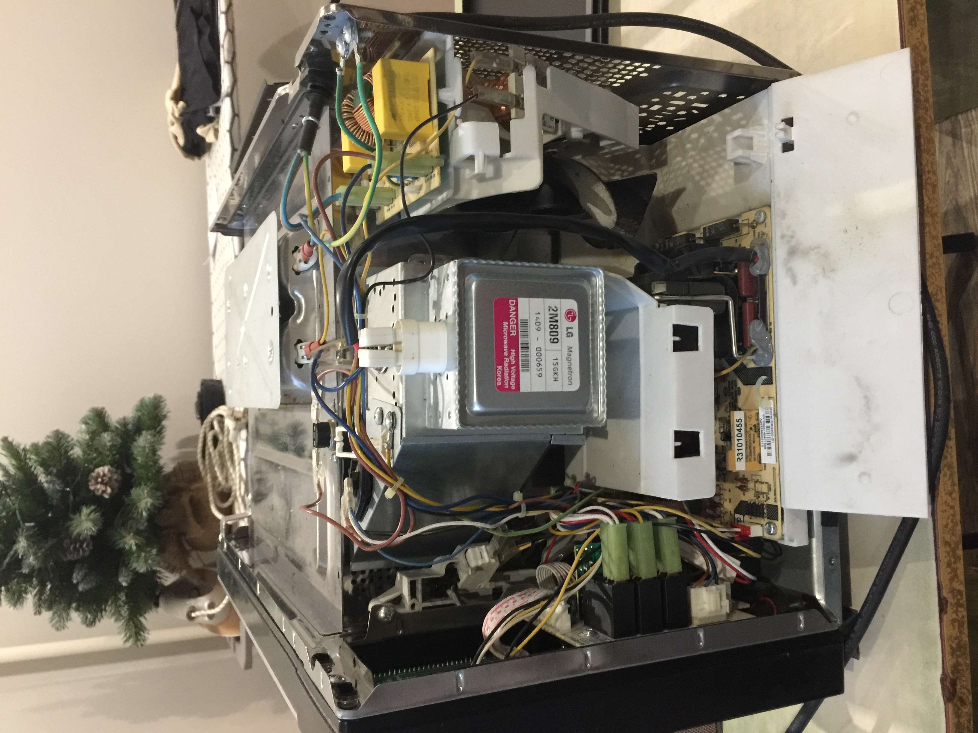

Добрый день! Микроволновая печь Боркw501
Выдаёт какую-то ошибку E-1
Помогите исправить! Спасибо

Данная ошибка говорит о том, что произошел обрыв термодатчика. Термодатчик необходимо заменить. Он находится рядом с высоковольтным предохранителем. При замене датчика не забудьте отключить устройство от сети.

Евгений 12, Москва
Ученик, Ответы: 3, Оценили: 4 раз
Заменить верхний концевик на дверке!

На другой печке блок m6g900-g1

Ошибка Е--1 это неисправность платы управления

Не обязательно. Как писал выше в одной проблема была в микропереключателе в дверке, в другой - в плате инвертора магнитрона.

На авито посмотрите. Есть пару человек, которые продают. Внимательно смотрите на партномер. Цена в районе 3000.
