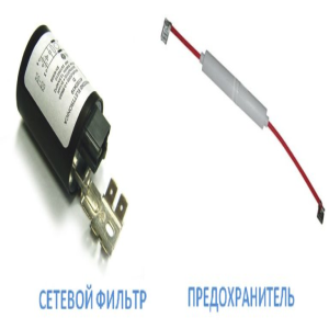

Что касается предохранителя-если ваша машина сделана в России или Китае то его может не быть. Проверьте исправность контактов розетки и сетевого провода. Там же на проводе может быть предохранитель.
Hotpoint-Ariston MVSC 6105 S (CIS)
Выглядеть он должен как на рисунке справа.
