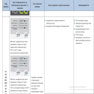

Приобрела машинку с рук Самсунг s1021 при эксплуатации обнаружилась ошибка. Все лампочки режима горят и температура 40 и 60 горят. Отстирывает буквально 20 минут. Потом указывает на ошибку. Подскажите что это

Посмотрите в инструкции описание сообщений об ошибках: http://mcgrp.ru/files/viewer/32951/9

Нет в инструкции такой ошибки
Гуру, Ответы: 130730, Оценили: 12590 раз
По индикаторам это ошибка нагрева воды, вода перегревается или не греет совсем, неисправен Тен, датчик температуры, залипло реле Тена проверить исправность тена и датчика температуры
