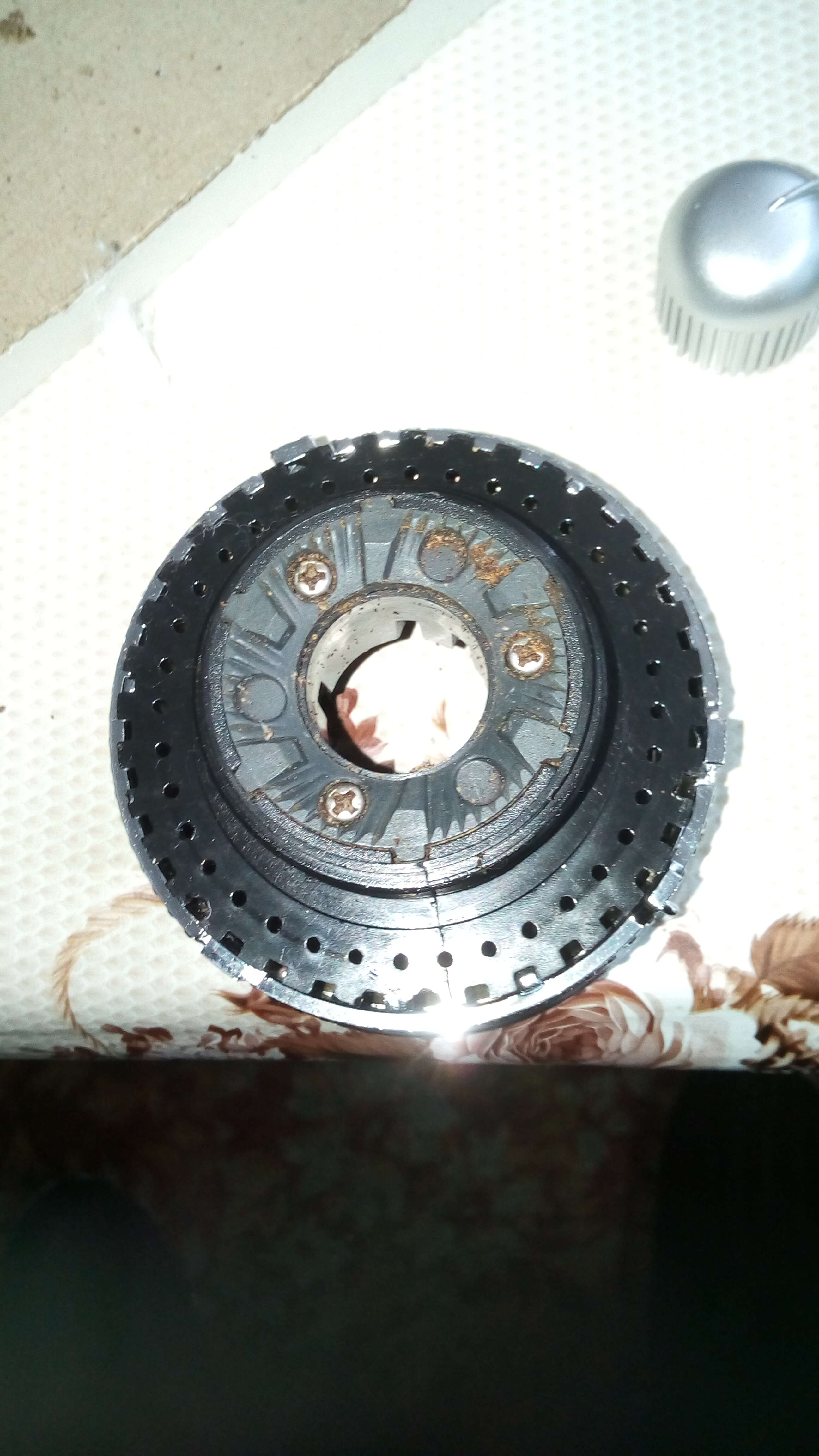

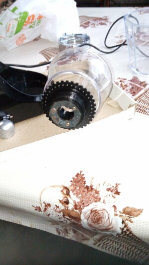

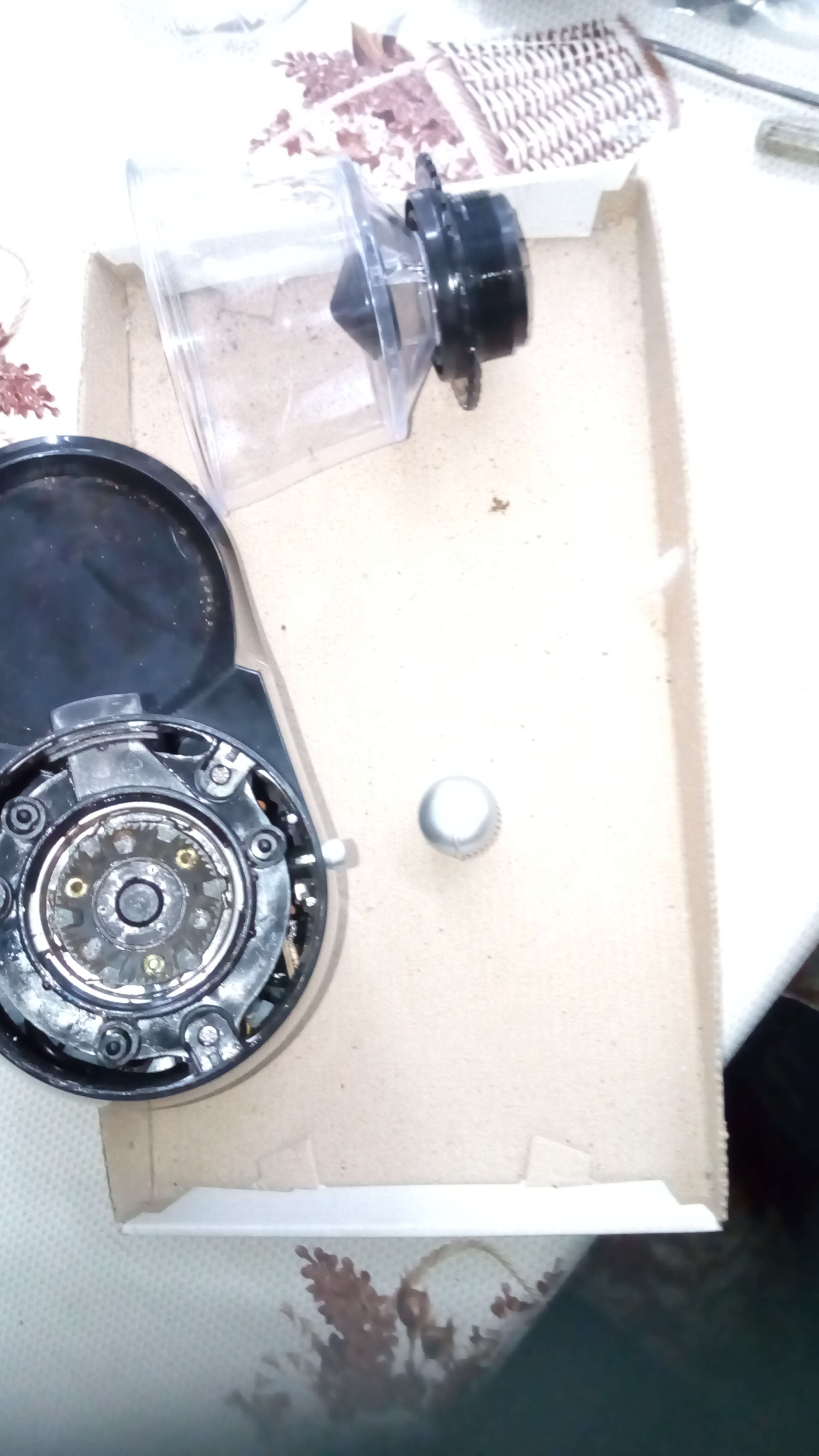

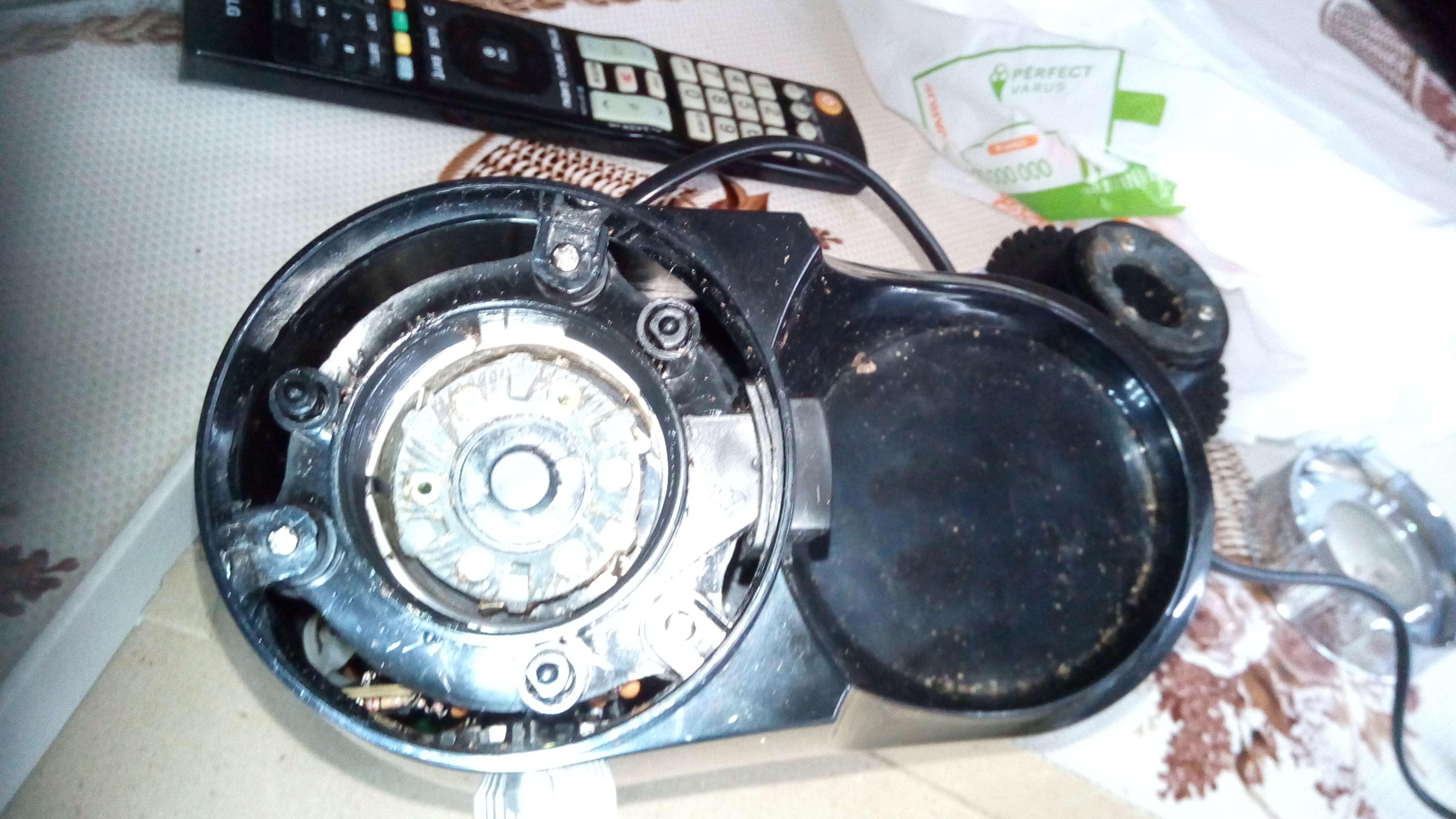

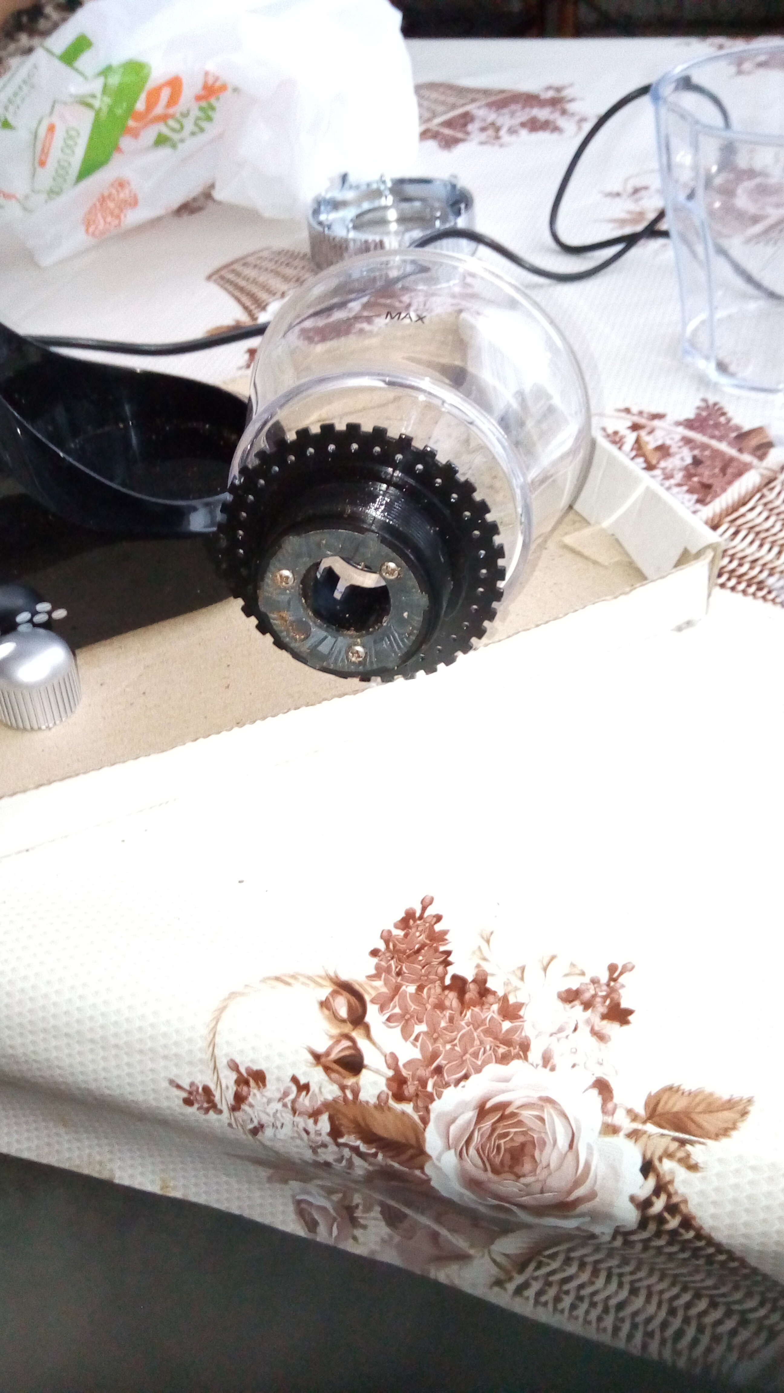

Чтобы разобрать эту кофемолку нужно в первую очередь снять серебрянное кольцо, которое называется регулятор помола ( для этого в регуляторе имеется три окошка сверху чтобы добраться до защелок.) Я это делал плоской отверткой с шириной 2.5мм. проворачивая ее и другой рукой поднимать кольцо. Сначала одну, потом следующую и т.д. Когда кольцо снято, то вставляете на свое место чашу для зерен и проворачивая за чашу откручиваете черные неподвижние жернова - резба там правая. Когда это все снято то увидите 3 шт. саморезики их надо открутить, потом снизу напротив чаши для молотого кофе еще один саморезик, снимаете ручку таймера, но прежде виставить на ноль, она снимается там на шлицах. все аккуратно вместе с нижней кришкой вытаскиваете двигатель. вытаскивать нужно кнопкой включения вниз, а то может утопиться и заклинить все это дело. Уменя сработал термо предохранитель на 10 ампер и 90 градусов, их там стоит 2 шт. на каждой обмотке. Собирать в обратном порядке. Да, когда собираете черные неподвижные жернова, то заворачиваете до конца и отпускаете на пол оборота, короче там на них есть краской помечено на двух зубчиках. то прежде чем снимать пометьте для себя или сфоткать.
