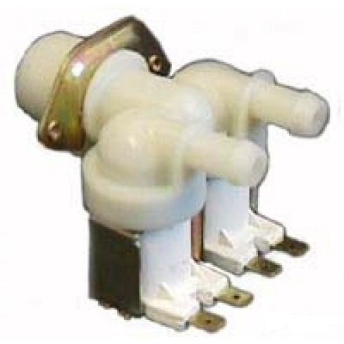

Машина куплена 11/09/2014 Высвечивается код ошибки Err5. Причину проверил. Давление воды в норме. При включении в разетку машина не включается. Прочистил сеточку фильтра. вода в машину не поступает. Диплей мигает. Что делать.

Проверьте входной электромагнитный клапан воды, возможно его заклинило и он не открывается и подача воды в машинку не происходит.Такой клапан подлежит замене.
