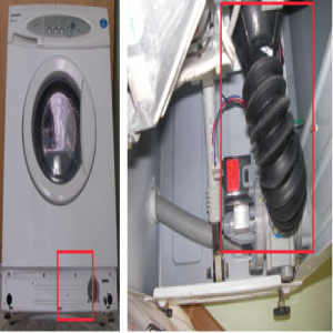

Здравствуйте. Проблема со стиральной машиной Whirlpool WG 246 с фронтальной загрузкой. Вода набирается в дозатор. Видно что попадает в барабан, но сразу вытекает все на пол.Все шланги сухие. Открыли верхнюю крышку.Внутри тоже все сухо. Вода только журчит ручьем на пол. Что можно предположить. Спасибо.
Игорь, Владикавказ
Нужно проверить патрубок от бака к сливному насосу.
