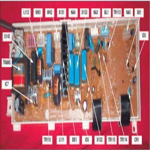

День добрый ! помогите разобраться!!!! Крутая машинка уже 14 лет LG WD-10150S, сегодня хлопок и задымилась, отключили потом поставили на отжим, что бы вытащить бельё всё отжала ! норм! Но, я не очень разбираюсь) вскрыл крышку, протестил тэн и датчик температуры, вроде рабочие, но нагрева воды нет ((( думаю что то на плате подгорело, визуально и по запаху уже не определяется, возможно реле Тэна! (( как исправить ? где это реле? тэн и датчик сам бы поменял но походу не они ((( а машинка если стирать время не меняется она крутит и всё, видимо ждёт нагрева, что бы в следующую фазу перейти а не тут то было ((( нет нагрева !
Михаил, Нижний Новгород
Реле ТЭНа это X144, X145 см.фото
LG WD-10150S

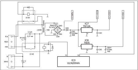

и хема
LG WD-10150S
