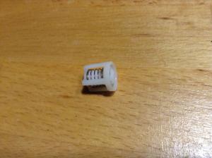

Перебирал керхер 5 20м после зимы не включался после сборки работает с перебоя...
Karcher K5.20M p
Вопрос 74850

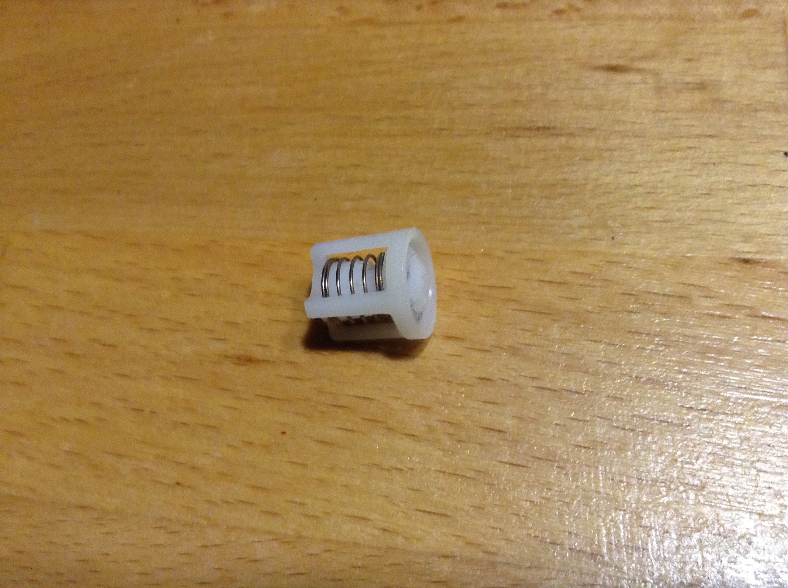

Перебирал Керхер 5.20м . После зимы не включался . После сборки работает с перебоями ,остался вот этот клапан . Помогите,что позабыл ?
Разбирай заново, как делал до этого. Таких клапанов в нем несколько. Один ты случайно выдавил из ложа. Без него работать не будет. Проверь все, и, рекомендую когда разберешь, смажь все клапана Силикотом, продается в автомагазинах. Иначе залипнут со временем после простоя. |
