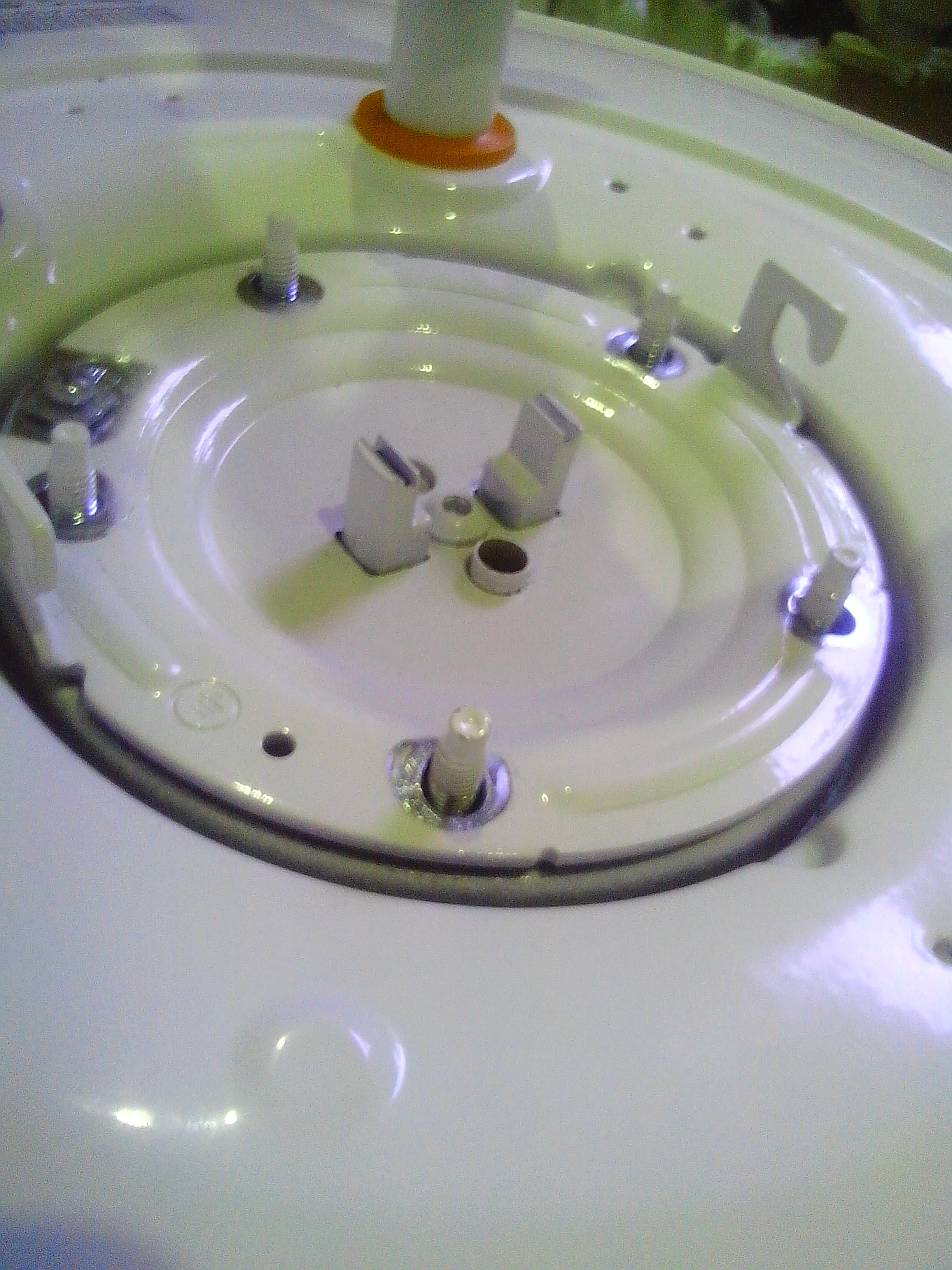

Подскажите, как демонтировать тен у Aristoy BLU R80V, не удается вынуть нагревательный элемент из-за резинового уплотнителя

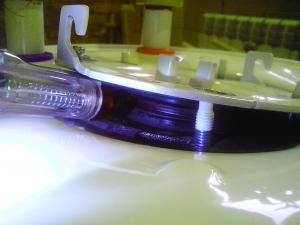

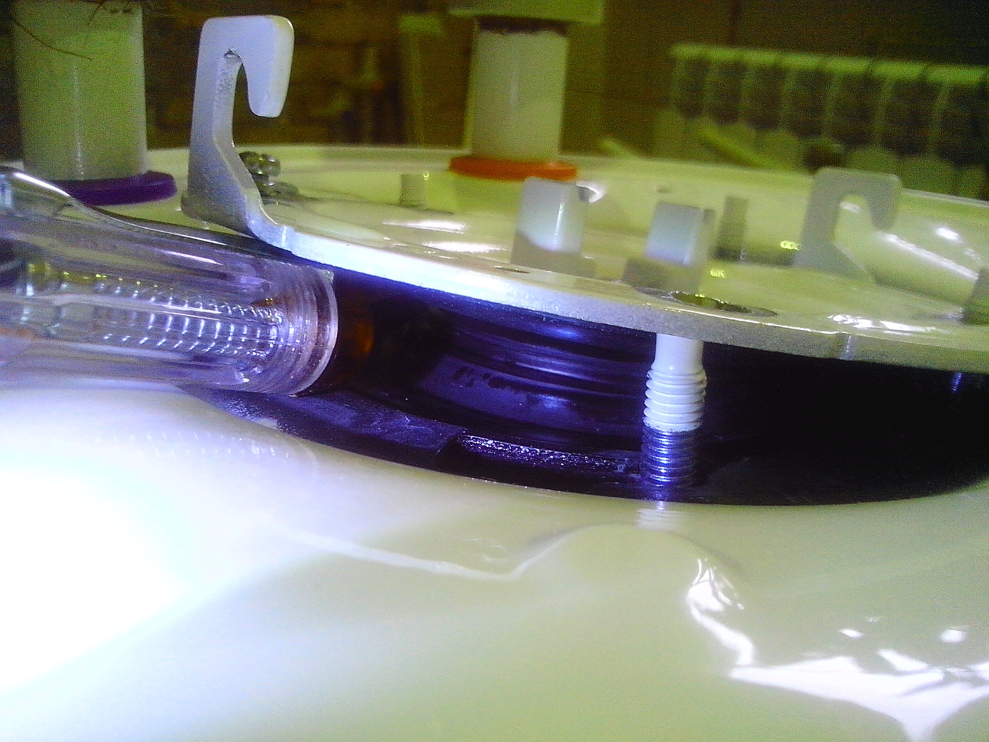

только что сам разобрал., По центру болтик под шестигранник откручиваешь, ,и, ,,снимаешь круглую, ,пласть,ннк ,, потом скраю подковыриваешь резинку и вуаля...
