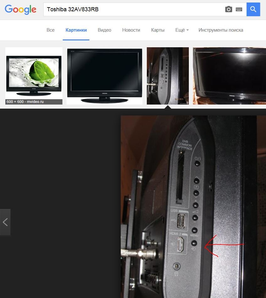

так пульта нет и нет кнопки меню на телеке
Yuriy,
9 лет назад
На корпусе ТВ кнопки должны дублироваться. Судя по инструкции они есть. И кнопка меню и кнопка Ввод она же source - выбор источника.
Я своими глазами видел их на корпусе ТВ тошиба этой же серии, правда диагональ другая была, 22 и 40 дюймовые.
http://mcgrp.ru/files/viewer/47670/19
User_r45581, Краматорск
9 лет назад
на этом телеке нет таких кнопок, только включение, переключение каналов 2 шт и громкость 2шт
Yuriy,
9 лет назад
Стрелочкой кнопка Выбора источника сигнала.
разве нет таких кнопок? может у вас всё таки другая модель.
Toshiba 32AV833RB
User_r341334, Пермь
Кнопку самую нижнюю надо зажать на несколько секунд и откроется меню переключения режимов
