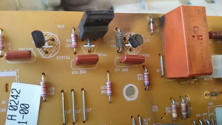

После вызова горе-мастера по телефону, который после двух разового включения СМ сжег обмотку статора электродвигателя,(повыбивало автоматы в электро щитке) я отремонтировл эл. двигатель, проверил роботоспособность, установил на место но машинка не работает с первого цикла, нет залива воды, напрежение на клапан не подается, через 3-5 секунд после нажатия СТАРТ, начинается мигание индикаторов. Подскажите с чего начать, схемы нет, практики ремонта такой СМ нет, образование электро-радиотехническое, но лет 10-12 не сталкивался с такой проблемой. Прошу помощи.

Проверьте сразу напряжение на выходе блока питания. На кондесаторах, там должно быть 12 и 5 вольт, возможно стоит кренка на 5 вольт. Проверьте УБЛ, т.к. сигнал на клапан пойдет только когда дверь закрыта. Дальше проверяйте симистор в цепи клапана. Можно разобраться без схемы, по проводам и разъемам найти нужный вам симистр.
Михаил, Нижний Новгород
Samsung S852
на плате симисторы обозначены TRIAC
вам нужно их проверить.
