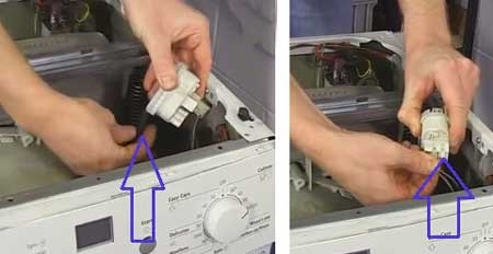

Добрый день, не подскажите, что означает ошибка F22? стиральная машина vak960?заранее спасибо.
Yury Zuev, Луганск
9 лет назад
4 1
Младший эксперт, Ответы: 1010, Оценили: 290 раз
Данная ошибка сигнализирует о том что датчик нагрева воды вышел из строя. Снимите верхнюю панель на вашей машинке и замените его на аналогичный по типу.
