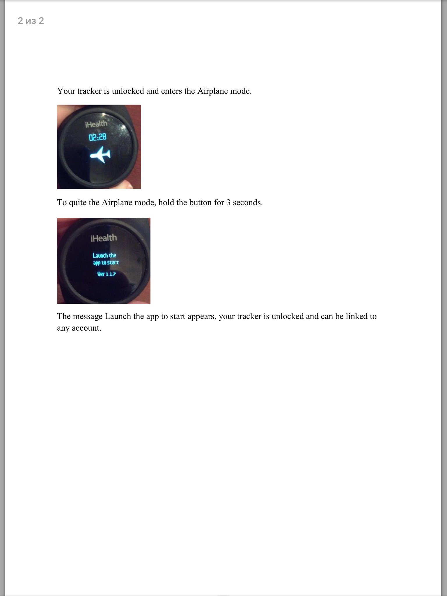

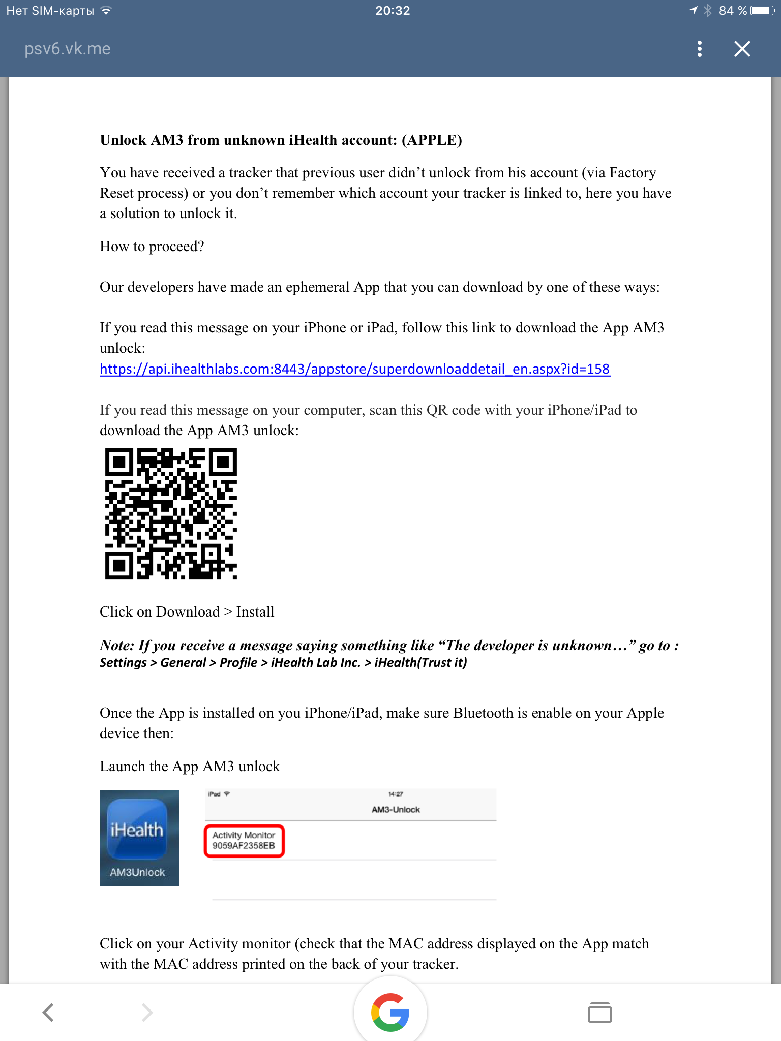

Не могу синхронизировать, прогу скачал, блютуз мигает, прога пишет выкл/вкл блютуз и убрать все подобные устройства, плиз подскажите! Спасибо большое! |
Если не конектится . Сделай по этой схеме все пойдет . Собственно проверено , после этого конектится и все работает ![]() ![]() https://api.ihealthlabs.com:8443/appstore/superdownloaddetail_en.aspx?id=158 По этой ссылке прога лежит. В настройках телефона потребуется разрешить проге усвоиться и дальше по описанию . Удачи!
