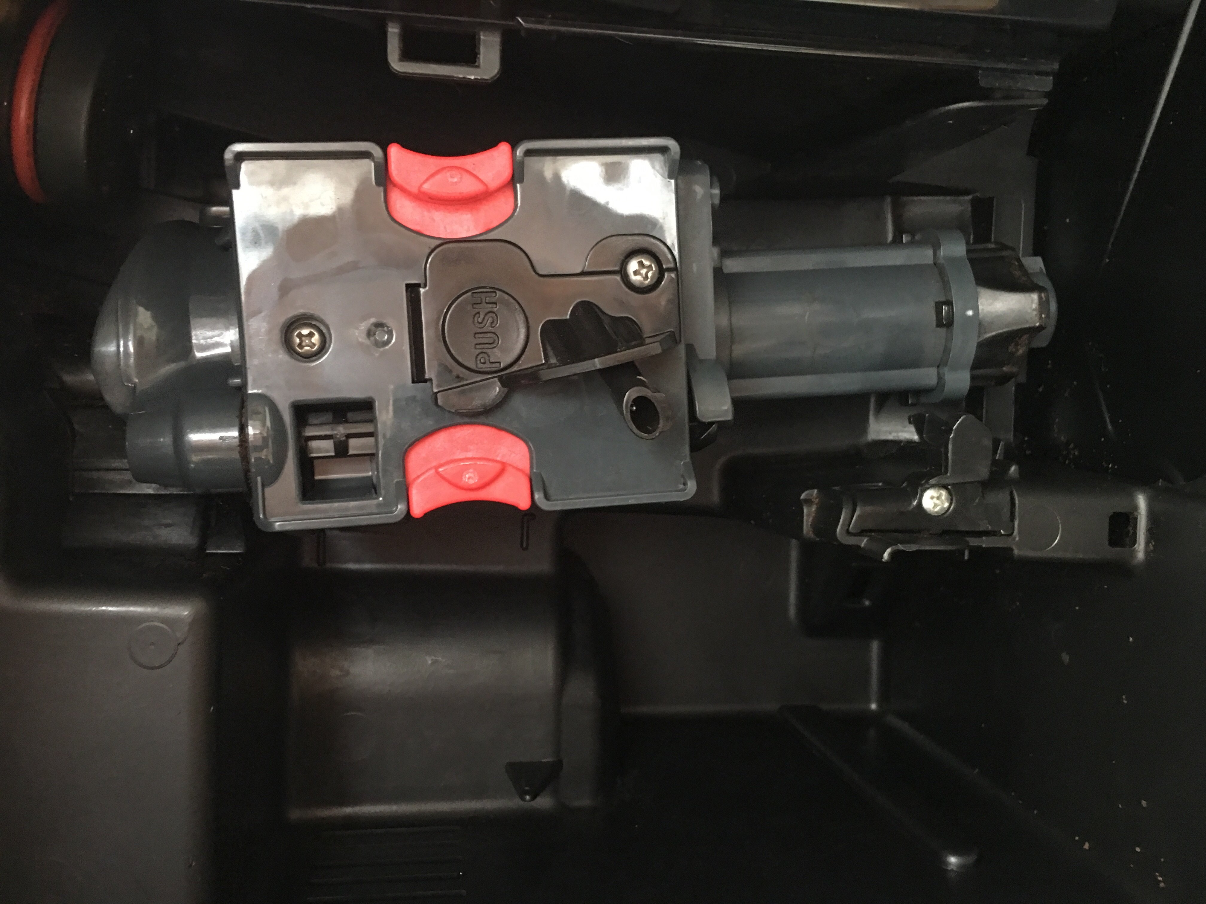

Как вытащить заварочный узел?
Smeg CMS45X
Вопрос 79048
Пошаговая инструкция по извлечению узла на странице https://mcgrp.ru/files/viewer/18202/17 и рис 27 на странице https://mcgrp.ru/files/viewer/18202/4 Нужно нажать одновременно внутрь две кнопки красного цвета и вытащить узел |
