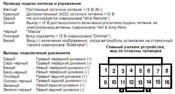

Схема подключения цвета проводов на разьеме корпуса
Wookson, Екатеринбург
Младший эксперт, Ответы: 1205, Оценили: 400 раз
Распиновка не менялась уже довольно давно.
