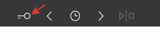

Как снять блокировку включения дух шкафа
Гуру, Ответы: 131233, Оценили: 12619 раз
Включается нажатием на сенсор защитной блокировки. На дисплее на 5 секунд загорается надпись Loc. При повторном нажатии на сенсор блокировка выключается.
