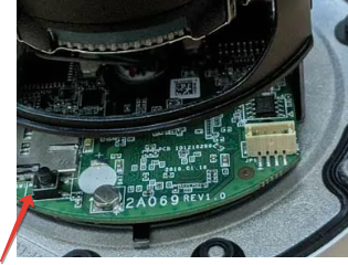

Как мне сбросить пароль у купольной ip камеры hikvision ds-2df1-518 не как не по...
Hikvision DS-2DF1-518
Вопрос 802920
Привет, как мне сбросить пароль у купольной ip камеры Hikvision DS-2DF1-518, Не как не получается это сделать, Скиньте пожалуйста Ответ на почту Буду вам признателен за помощь. |
Для сброса пароля Hikvision DS-2DF1-518 зайти в веб интерфейс IP камеры кликнуть на ссылку (забыл пароль) будет предложено 2варианта сброса пароля (с помощью контрольных вопросов) или (через адрес электроной почты) С помощью кнопки сброса (нажать и удерживать 10 секунд) |
