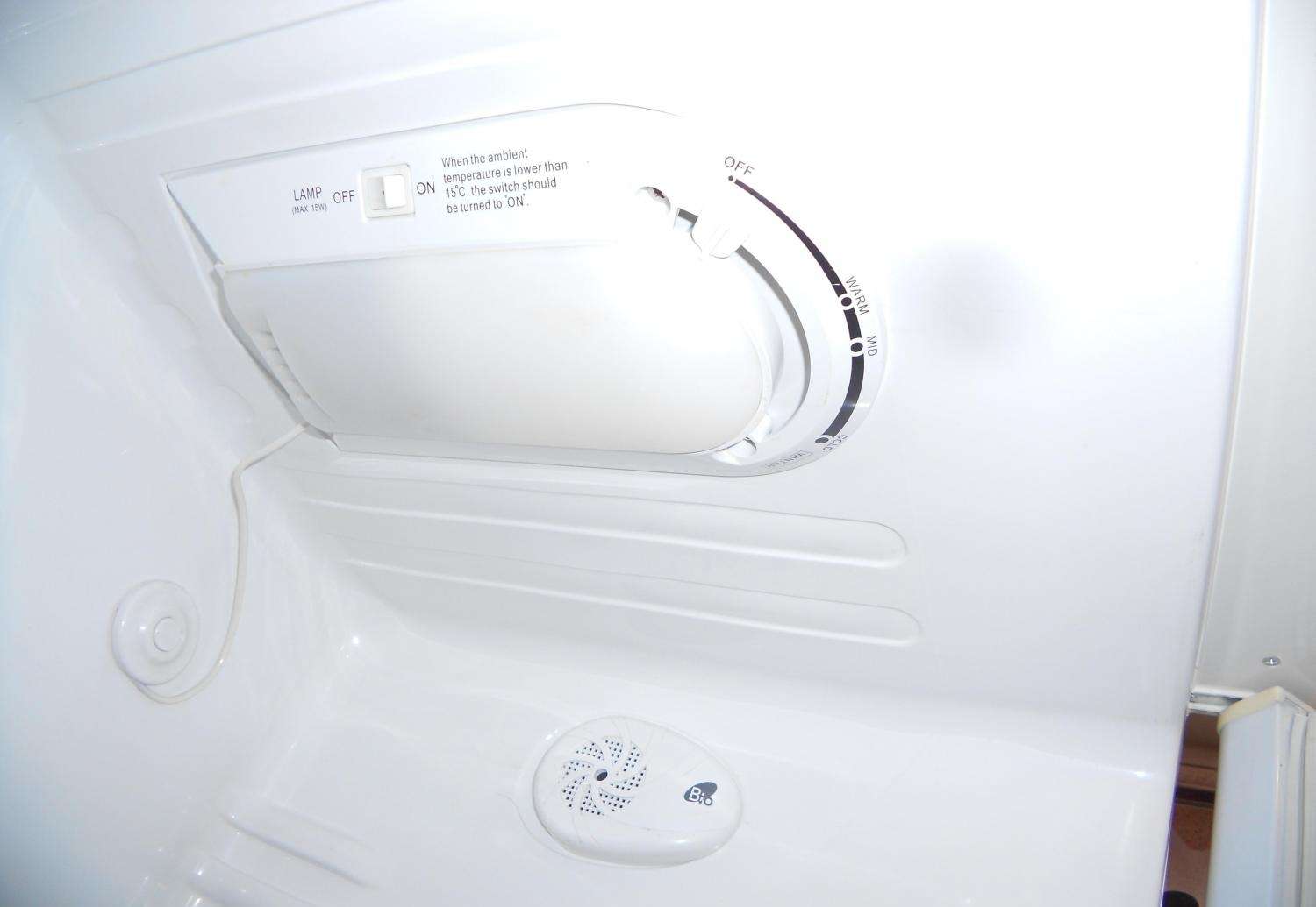

Михаил, Нижний Новгород
Деодорант установлен на правой стороне где лампочка освещения, см.фото
Samsung RSH5SBPN
Обслуживание сводится к замене фильтра, под крышкой, которая на защелках.
Предохранитель установлен в модуле управления, который расположен сверху холодильника, номинал указан на плате.
Олег, Санкт-Петербург
Новичок, Ответы: 2, Оценили: 1 раз
Данная фотография от другого холодильника. Лампа освещения находится на задней стенке практически во всю её высоту.
Михаил 7 лет назад
Согласен, ошибочка вышла, извините.

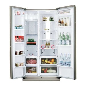

2 0
Фильтрующие элементы находятся за крышечками см.фото
Samsung RSH5SBPN
Элементы либо меняются, либо прочищаются.
Для прочистки снимается крышка, угольный поглотитель запаха вынимается и промывается в теплой воде. После просушки, установливается обратно.
Спасибо, всё правильно!
