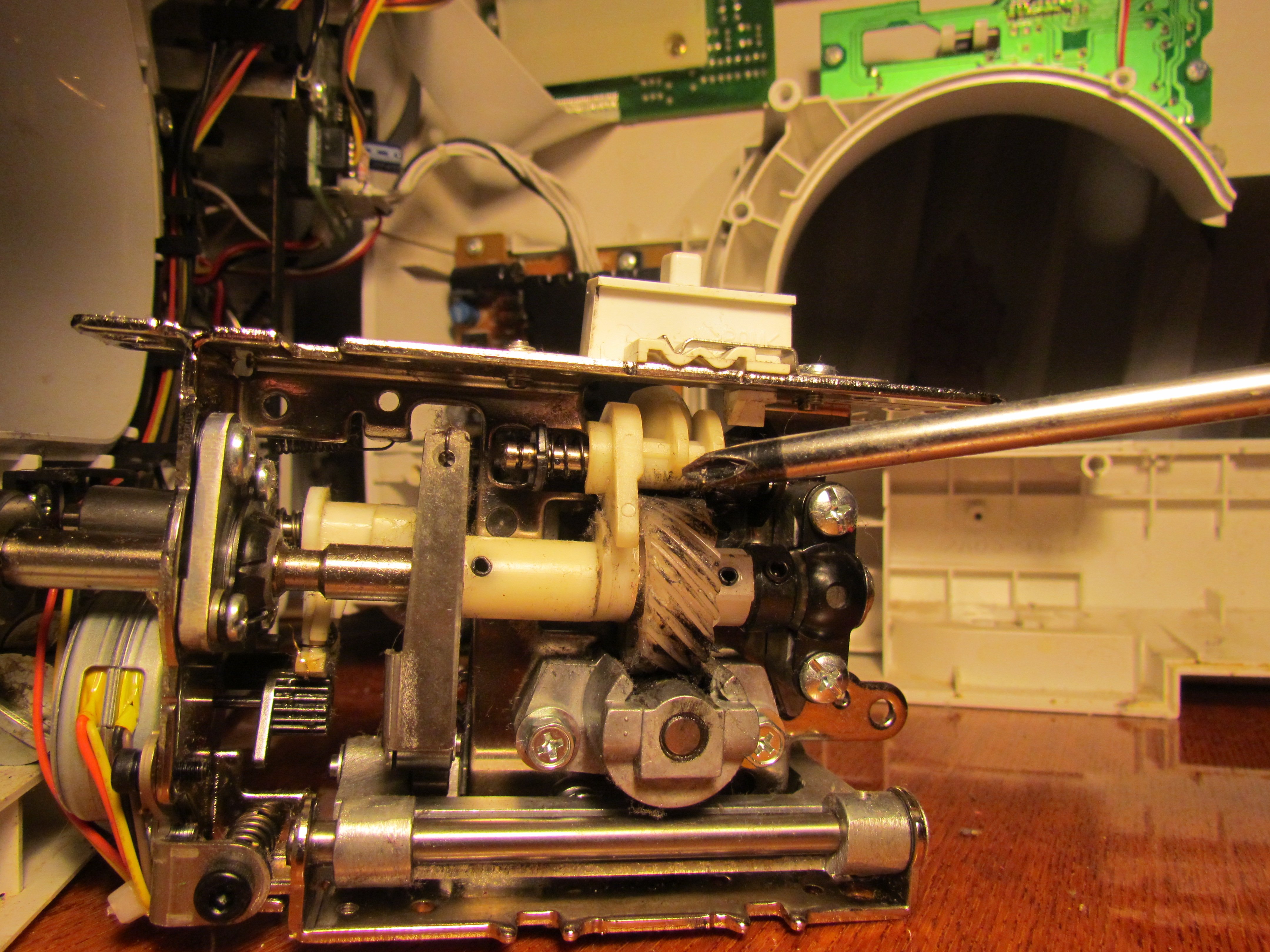

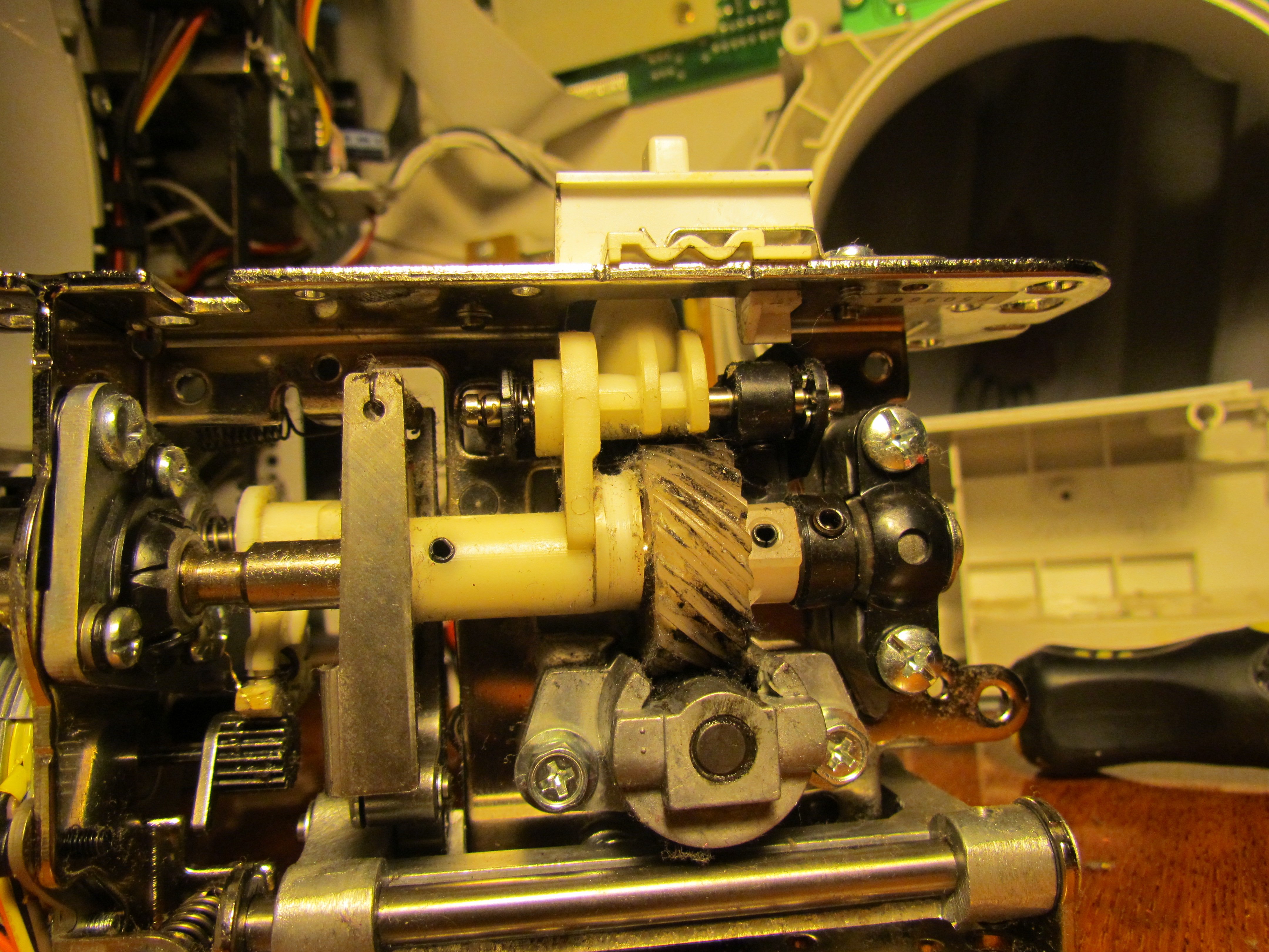

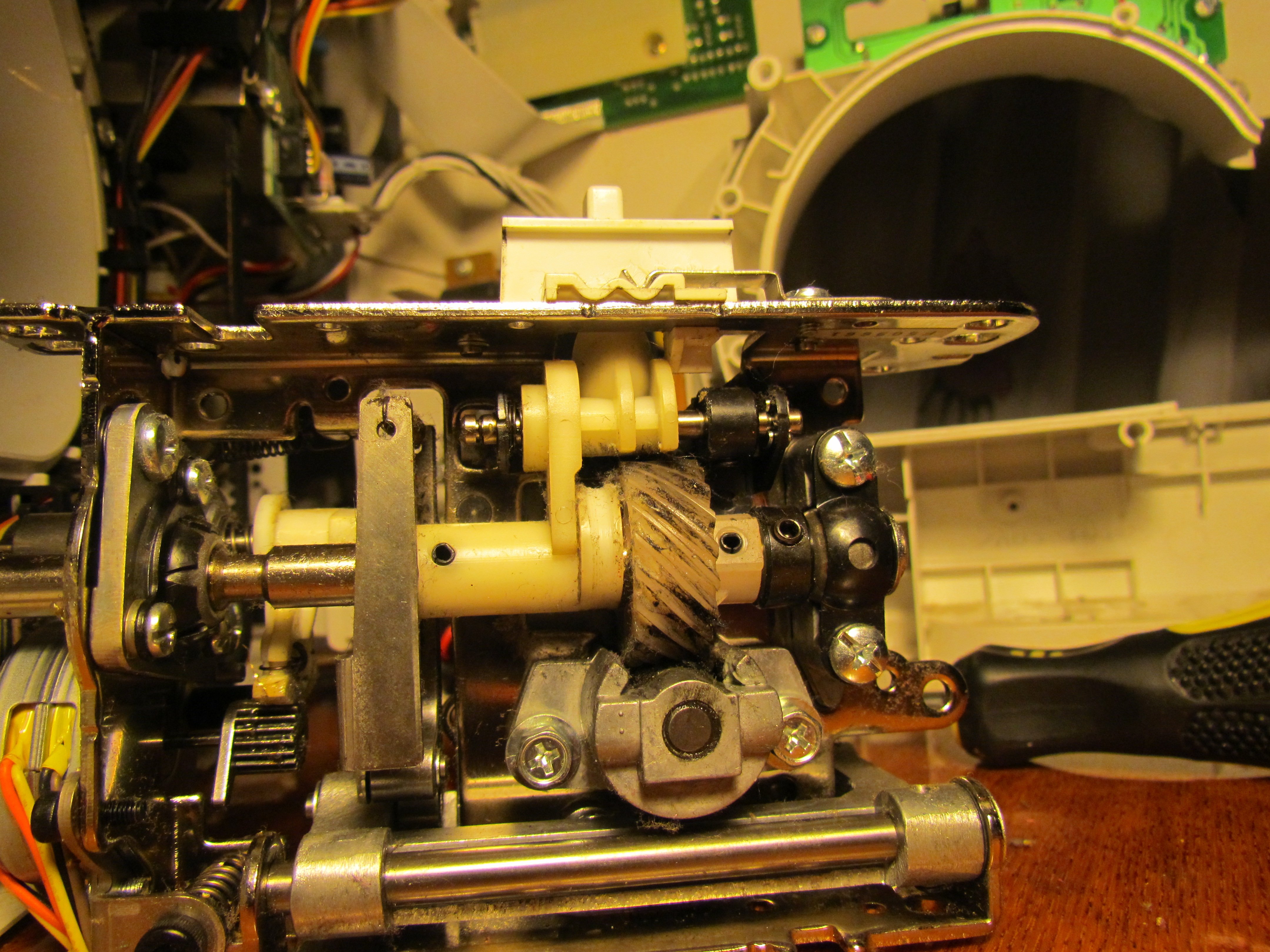

Здравствуйте, сдвинула переключатель положения гребенок транспортера ткани. Гребенки траспортера опустились. Сдвинув переключатель в обратное положение они не поднялись. Разобрав панель обнаружила, что механизм поднятия транспортера не работает, т.е. транспортер опускается, но подняться при переключении кнопки не может, остается на месте. Не подскажете, по какой причине механизм не возвращается в положение поднятия транспортера?
Brother CS-8060
1) Вид снизу. Транспортер поднят.
Brother CS-8060
2) Транспортер опущен после сдвига кнопки.
Brother CS-8060
3) Кнопка сдвинута обратно, но механизм остался на месте.

Ничего не нужно было разбирать , нужно переключит выключатель на подъем зубцов транспортера и повернуть маховик на полный оборот зубцы при этом поднимутся, соберите все как было и проделайте выше указанное
Ольга 4 года назад
проделала данную операцию при включенной и выключенной машинке, зубцы транспортера не поднялись
