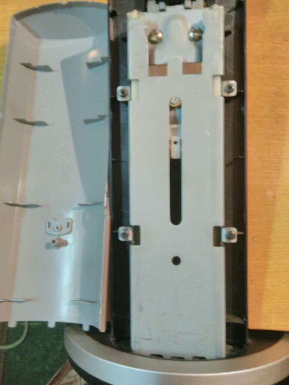

https://mcgrp.ru/files/viewer/155237/28 - К монитору ссзади прикручивается. Положите монитор на бок. На круге снизу болт , открутите и круг снимается с ножки. Больше в ней ничего не разбирается.
aen122, Донецк
Если мозг не включается, ничего не разбирается. ))
Аккуратно снять заднюю крышку самой стойки.
Начинать с верхней части, противоположной нижнему кругу.
Samsung 740 N
Под крышкой получите доступ к остальным "потрохам".
aen122 2 года назад
Крышка на защелках, как в смартфоне и прочих девайсах.
