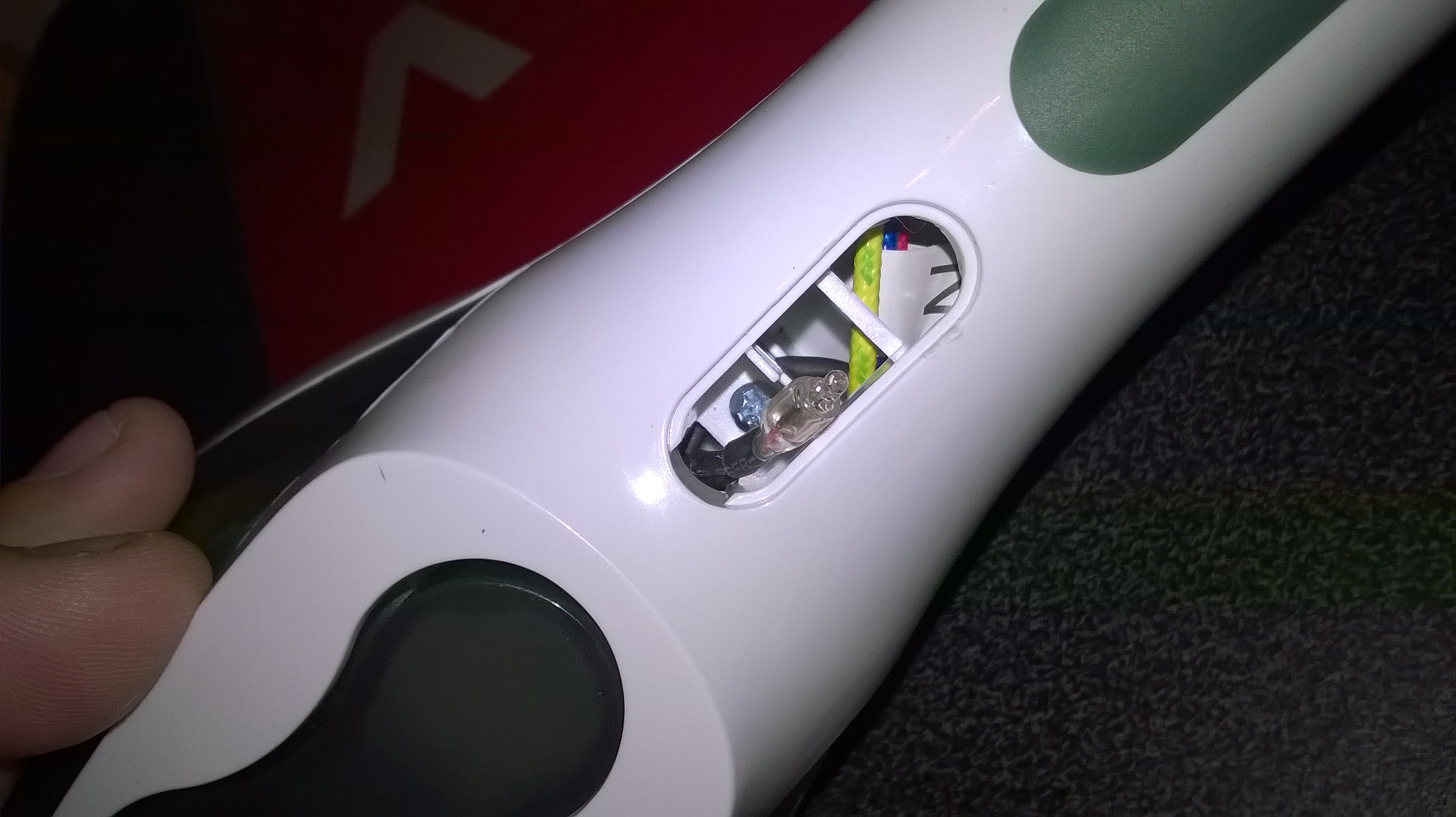

Как разобрать корпус отраривателя Supra SBS-104 green. На ручке имеется один винт, я его отвернул, поидее ручка должна раскрыться на две половины
а раскрыть ее не получается что-то держит а что не пойму, ломать ручку не хочеться. Подскажите пожалуйста как разбирается корпус.

надо вынуть красное стекло под которым контрольная лампа. Под этой лампой винт.

винт под красным стеклом .не идет пар пришлось разбирать.
