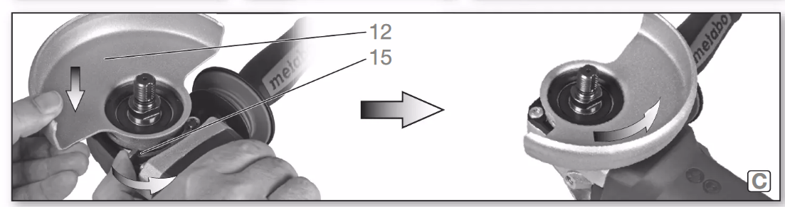

Как устанавливается фиксатор для защитного кожуха
Гуру, Ответы: 131233, Оценили: 12621 раз
Нажмите рычаг (15) и удерживайте его в этом положении. Установите защитный кожух (12) в изображенное положение.
Отпустите рычаг и поверните защитный кожух, пока рычаг не зафиксируется.
Нажмите рычаг и поверните защитный кожух таким образом, чтобы к вам была обращена закрытая часть. Проверьте прочность посадки: рычаг должен быть зафиксирован, а защитный кожух не должен двигаться
