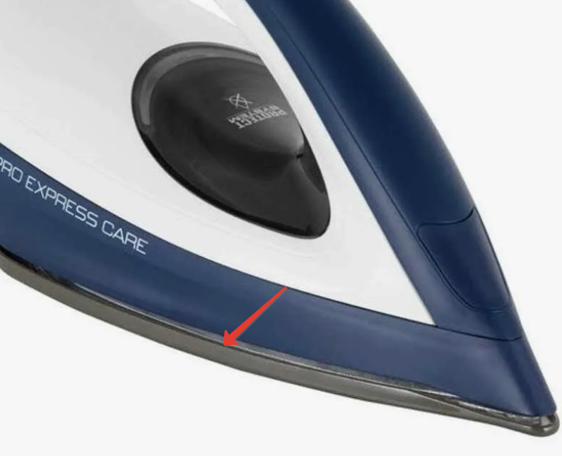

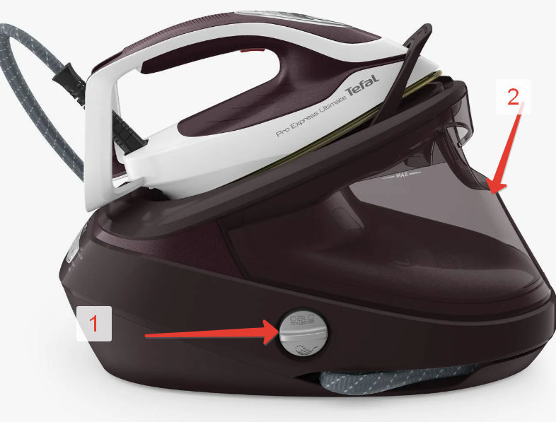

Растворить в теплой воде лимонную кислоту 2литра + 1пакетик открутить клапан бака (1) слить остатки залить раствор лимонной кислоты включить в нагрев на максимум, дать прокипеть несколько минут раствор должен остыть в течении 2часов, слить раствор после промыть бак водой несколько раз для очистки подошвы утюга в противень для духового шкафа или другую емкость налить остатки раствора лимонной небольшой уровень не выше отметки указанной стрелкой(не залить водой электронику) поместить утюг съёмный контейнер бак (2) наполнить чистой водой включить в сеть выставить максимальный режим нагрева нажимать на кнопку подачи пара приподнимая утюг после протереть подошву утюга процесс очистки производить в проветриваемом помещении в резиновых перчатках |
