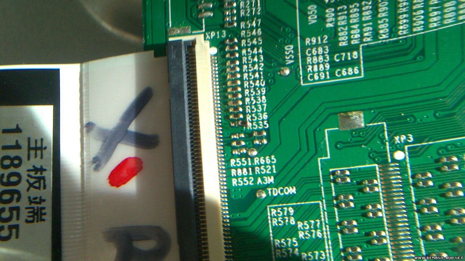

Здравствуйте, появились вертикальные полосы хисенси h50a6100 в чем проблема |
Был такой дефект решение дефекта путём удаления резисторов возле шлейфа стороны экран той что имеет дефект часто помогает чек-бумага прижав к резисторам и включив ТВ на бумаге будет след от перегрев так легко определить какой резистор идёт в нагрев и его возможно удалить Но лучше обратиться к мастеру что с огромным знания своего дела |
