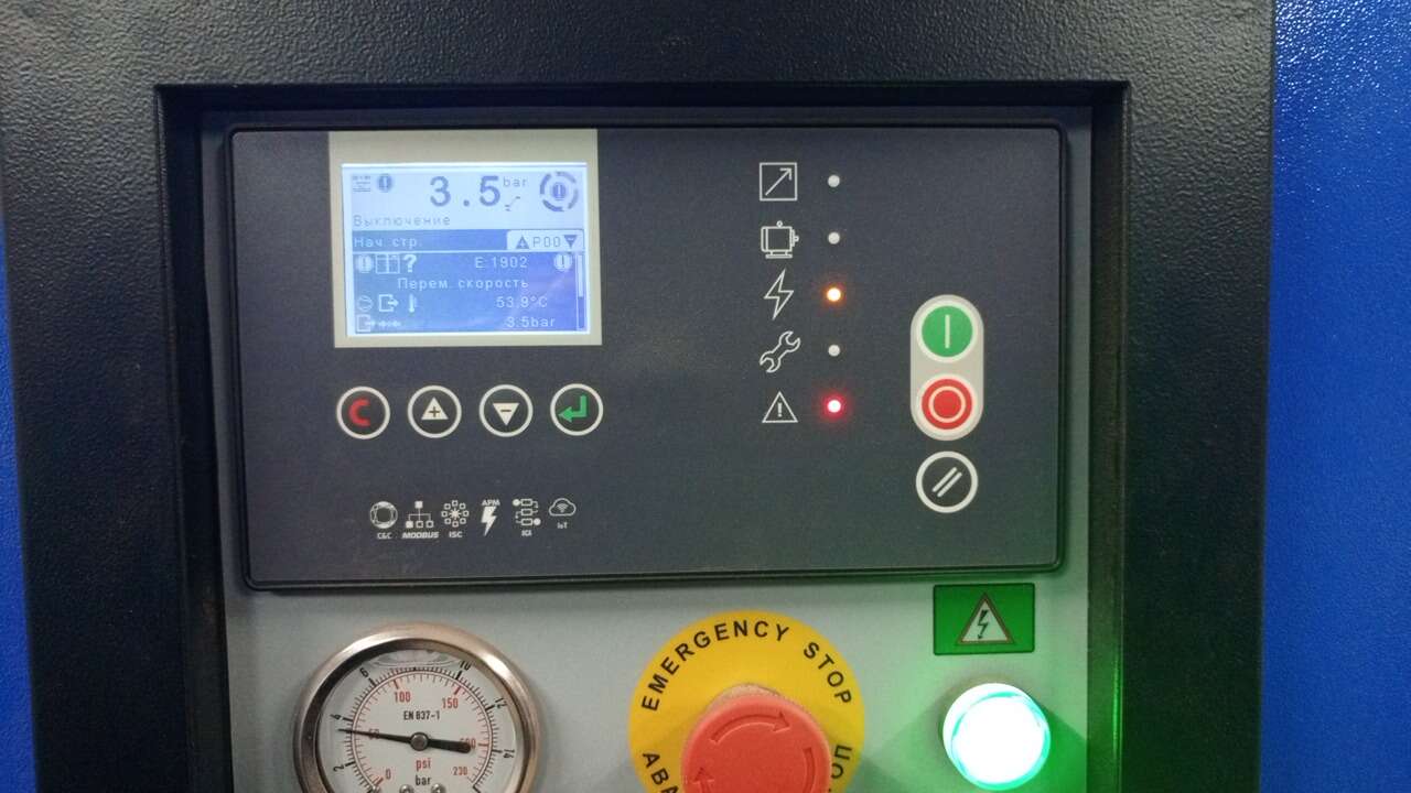

Ошибка е 1902
Remeza ВК100Р-8ВС
Вопрос 806131
Ошибка е 1902 |
если вылазит Е: 1902 на Remeza BK180 1 Открыть дверцу за лэд панелью, там на треугольном ключе. 2 внутри стоит здоровый частотник там нажать сначала stop красную , затем run зелёную. (Можно ещё переключить тумблер слева сначала на off потом на on вылезет ошибка 0080 её так-же как и в 3 пункте сбросить можно) 3 затем уже на самой лед панели сбросить ошибку с помощью кнопки // |
