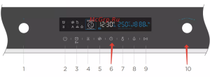

Добрый вечер. Подскажите пожалуйста. Как выставить время по инструкции, не получается. Думали попробовать без времени начать работу духового шкафа, тоже не выходит. |
В режиме ожидания нажмите кнопку 6 Часы/Время. При помощи правого регулятора установите значение часов. Снова нажмите кнопку Часы/Время. При помощи правого регулятора 10 установите значение минут. Снова нажмите кнопку Часы/Время для подтверждения настроек. Часы работают в 24-часовом режиме |
