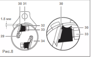

Как снимаются ножи Зубр СР-330-1800 [Ответы 1]
Как снимаются ножи
Зубр СР-330-1800
Вопрос 806637
Вячеслав Ковальский, Редмонд
Как снимаются ножи
Гуру, Ответы: 130840, Оценили: 12595 раз
Ослабьте прижимную планку 32 и нож 30, вращая фиксирующие винты 33 по часовой стрелке, Ножи 30 подпружинены и выйдут из паза, как только узел фиксации ослабнет. ` Извлеките прижимную планку 32 и нож 30. Следите за тем, чтобы пружины 29, подпирающие ножи 30 в пазах, не были утеряны. Режущая кромка ножей очень хрупкая. Во избежание сколов кромки будьте внимательны, манипулируя вблизи ее на направляющей для установки высоты ножей. Чтобы избежать несчастных случаев во время строгания, необходимо произвести надежное крепление узла фиксирующими болтам
