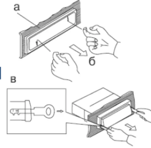

Как извлеч магнитолу из установочного места вытащить клучей нет
Soundmax SM-CCR3701M
Вопрос 807456
Здравствуйте.Как извлеч магнитолу из установочного места(вытащить).Клучей нет. |
Снятие ключами см https://mcgrp.ru/files/viewer/78855/8?ysclid=luw9it17ac525852642 Используйте две пластиковые стяжки для крепления кабеля. Сначала снимите панель и рамку. Затем вставьте стяжки с левой и правой стороны. Потяните сначала слева, затем справа. Если стяжки не поддаются, воспользуйтесь плоскогубцами для помощи. |
