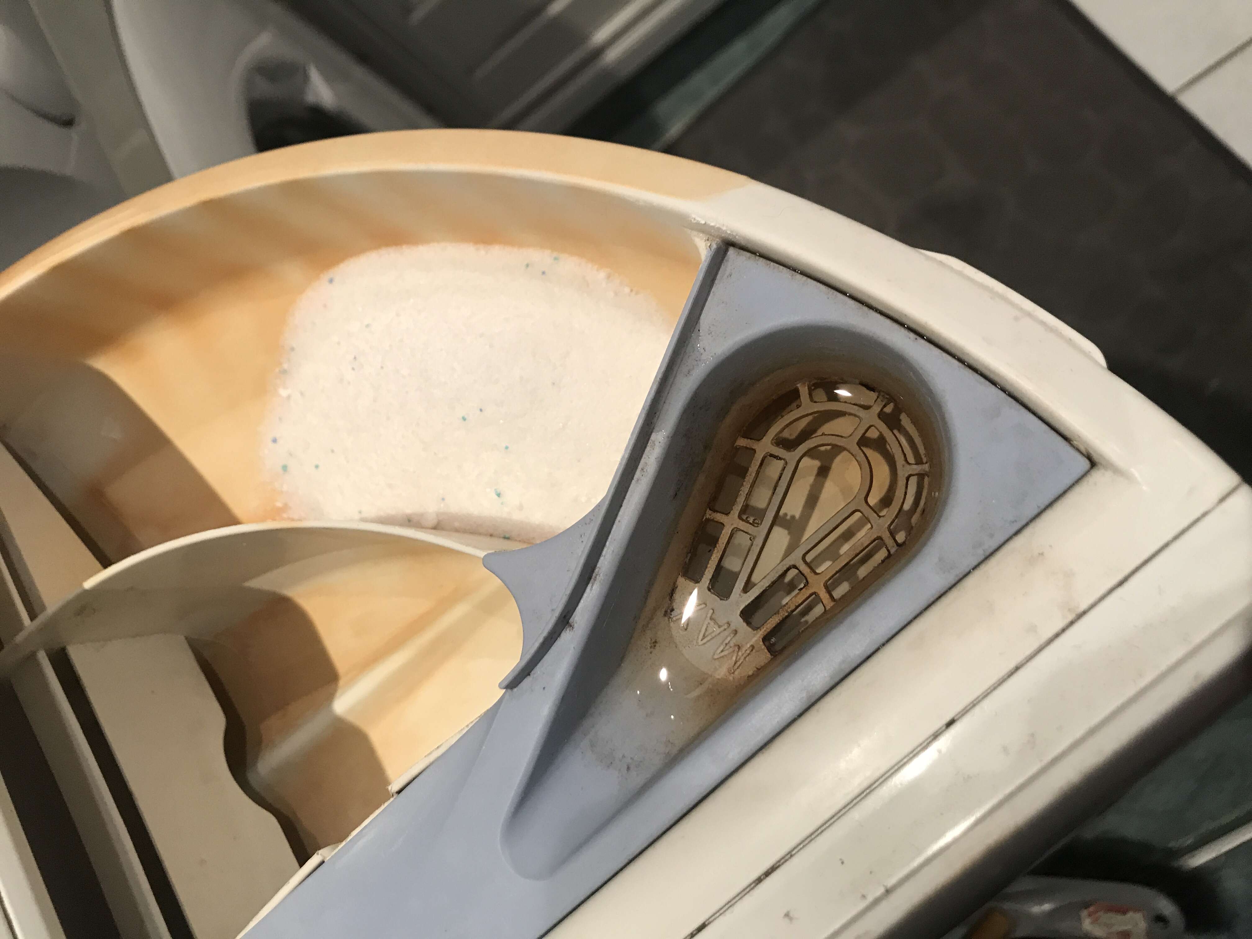

Не уходит вода и кондиционер из 3 отделения. Что делать?
Ariston AVL 129
Рекомендуется промывать отсек для порошка, не извлекая его, проливая теплую воду из чайника по всем отделениям. Если это не поможет, выньте лоток и очистите верхние форсунки старой зубной щеткой, предварительно отключив устройство от электросети.
Прочистите фильтр-сетку на подключении воды к машине.
Проверьте работу клапанов подачи воды.
