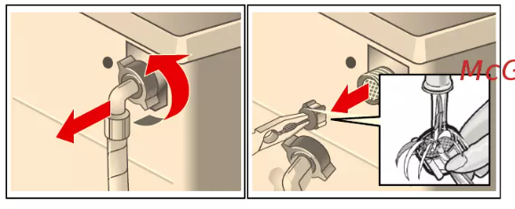

Добрый вечер. Подскажите пожалуйста почему то при стирке стало выскакивать F17,что это такое и как исправить ошибку. Спасибо.
Гуру, Ответы: 130455, Оценили: 12586 раз
Открыть полностью водопроводный кран. Согнут или зажат шланг для подачи воды. Слишком низкое давление воды. Прочистить фильтр.
