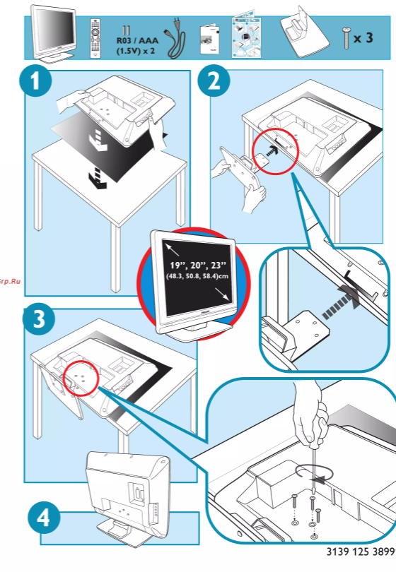

Здравствуйте. Как снять ножку на чем стоит телевизор
Philips 20PFL5522D/12
см в рисунках установка ножки, снятие в обратном порядке
